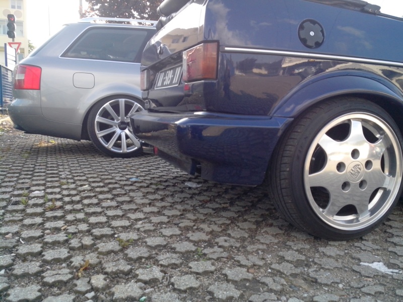

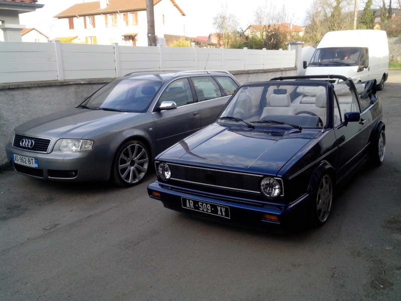

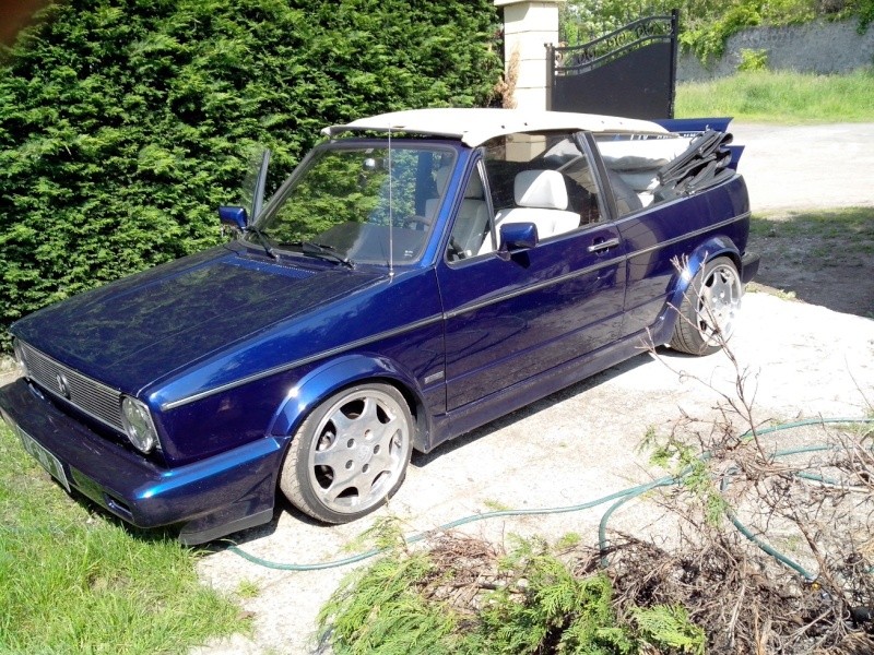

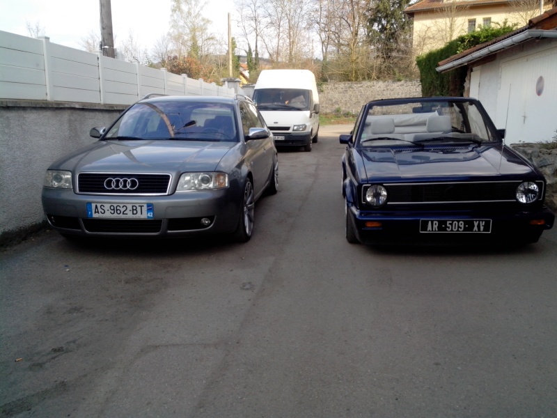

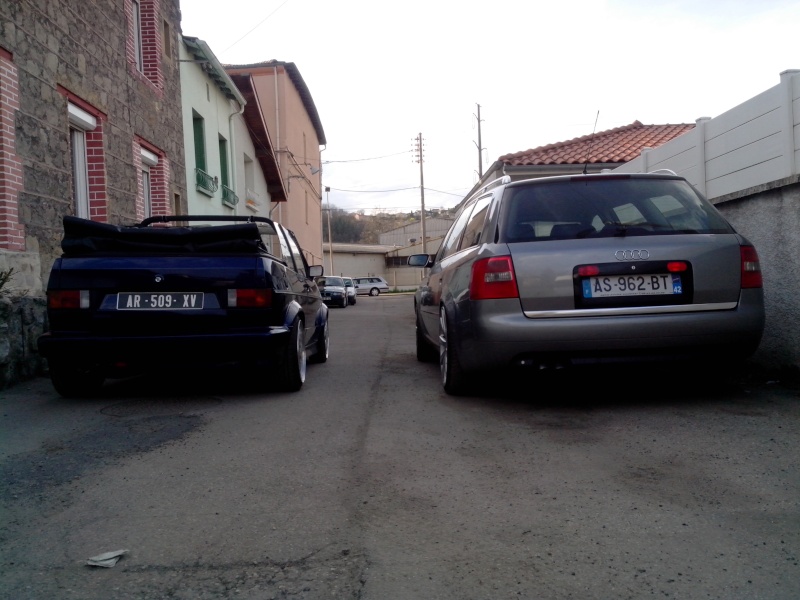

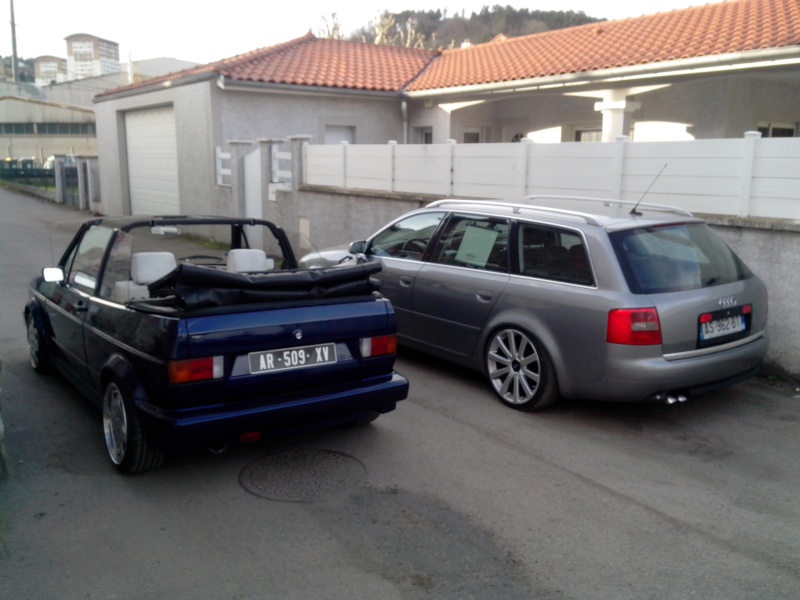

Sympa cette petite golfi
Je rêvais d'acheter cette cabrio à 18 piges puis la raison l'a emportée, ce fut un gt tdi en golf III!
J'en avais acheté une 20000F avant d'avoir le permis mais j'ai du la revendre car personne ne voulait m'assurer. C'était une 1.8
Modifié par mikedu67
cool d'avoir des amateurs de onecab !
c'est aussi un 1800 qui a 210000km de 88
un cab avec un ciel de toit rigide...encore une de mes idée a la con
merci
oui c'est des jantes origine de 944 polies
le volant aussi 944
