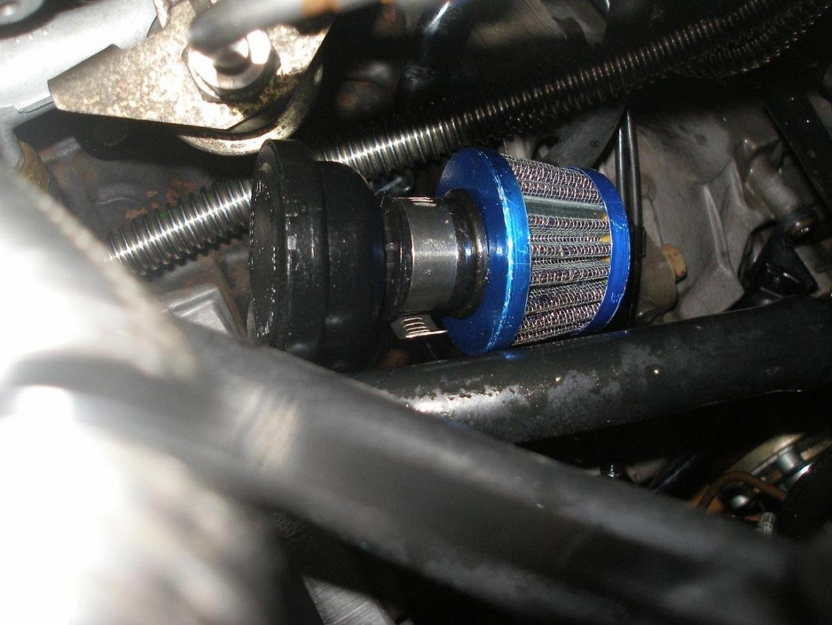

je revien d'avoir fait 100km avec l'auto,j'ouvre le capot et la, de l'huile moteur partout a la sortie du reniflard.
il y a longtemps j'avais mis c petit filtre a reniflard mais sans probleme il n'a jamais fuit.
j'ai regardé mes bougies elles ne sont pas grasse.
pas de fumée anormal,et pression d'huile 2bar ralentit et 5 acceleration.
la quand meme....
merci

Tu as fait comment ton montage avec le catch tank ?
tu le vide de tant en temps ? si il y a pas le retour
il y a des chance que sa soupape de régulation (034 129 101A) soit HS
tu peux faire une photo de ton montage sa nous aiderai ;)
salut, sa fuit que lorsque je pousse le moteur.
je n'ai pas de catch tank
sa fait 3 ans que c monté comme sa je n'avait jamais eu de souci auparavant
au ralentit non
au ralentit non
ya juste des vapeurs d'huile au ralentit mais très léger
Change ta soupape de régulation (034 129 101A).
Et met un catch tank pour avoir un montage propre.
:icon_wink:

oui quand je pousse (5000 tr/m et +) sinon dessous sa pisse pas. bloc,pompe,d'origine 1992.
sa sort on dirait de la grosse durite qui est prise sur le bloc a coté capteur pmh et regime moteur sur la boite.
si tu regarde la photo posté plus haut,et bien sa sort du ptit filtre
