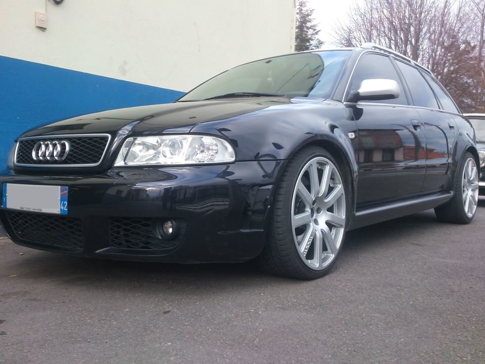

slt les amis
c'est a mon tour de changer l'embrayage
vos avis en termes d'embrayage svp????
je pense a un LOBA-Sachs RS4 / S4 B5 Stage 3 clutch kit single disc 750Nm ou bien celui juste en dessous
prepa en prevision
je vais tout sortir
<a href=mini_140317121350708224.jpg' alt='mini_1

EN PREVISION TURBO HYBRIDES ECHANGEURS INJECTEURS ET ENVIRONS 600-650 CV MAX
POUR LE MOMENT ELLE A POMPE A ESSENCE 044 , RNS-E , JANTES MTM BIMOTO 19P AVEC 4 MICHELIN PILOT SUPER SORT,
PACK LEDS , ET APRES L EMBRAYAGE PEINTURE COMPLETE
