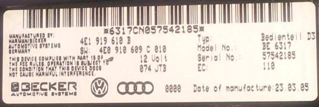

voici les 2 références que j'ai trouvées, celle du boitier de commande et celle de la carte mère qui s'y trouve :
j'espère que cela pourra t'aider ..

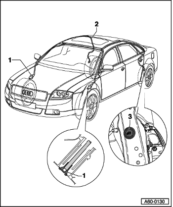

Ils sont dans les angles du toit, les orifices de dv sont visibles par dessus, il faut démonter les passages de roues pour accéder et passer un câble +/- 2 mètres sont nécessaires. .
Flexibles d'évacuation d'eau : vue d'ensemble du montage
Pour nettoyer les flexibles d'écoulement d'eau, il est recommandé d'utiliser une sonde d'env. 2300 mm de long, façonnée soi-même à partir d'âmes de flexibles d'entraînement du tachymètre.
1 - Flexible d'écoulement d'eau à l'avant q Les flexibles d'écoulement d'eau à l'avant -1- cheminent à l'intérieur et débouchent à l'extérieur du montant -A-. q Le nettoyage s'effectue depuis la découpe du toit coulissant/pivotant. 2 - Flexible d'écoulement d'eau à l'arrière q Les flexibles d'évacuation d'eau à l'arrière -2- cheminent dans les montants -C- et débouchent dans les passages de roue arrière. q Le nettoyage s'effectue depuis l'extrémité inférieure du flexible. q À cet, effet, il est nécessaire de déposer le passage de roue arrière

Merci pour ce début de réponse. Pour déboucher les 2 conduits, j'ai utilisé un câble électrique souple d'un diametre de 4 mm environ. En 15 à 20 mn les 2 trous on été débouchés. J'ai ensuite utilisé un compresseur pour finir le travail. J'ai bricolé un petit tuyau pour éviter les fuites d'air du compresseur. J'ai remis environ 1,5 litre d'eau par conduit pour vérifier l'écoulement et grâce à une bassine, j'ai récupéré les 3 litres et j'ai pu vérifier que rien ne reste dans les conduits. Personnellement je n'ai pas eu besoin de démonter quoi que ce soit.

Il y a 4 conduits tu as débouché seulement ceux situé à l'avant, sur le schéma ci-dessus on voit bien qu'il y en a à l'arrière du toit, et pour ceux-là pas le choix de démonter les passages de roues telle que précisé dans Elsa.

J'ai trouvé en utilisant les références de la pièce une pièce identique d'occasion en Allemagne pour 350€.
Mais il ne faut pas se tromper sur le modèle il ya eu plusieurs montage, selon le pays et les options, j'ai reçu un premier envoi où la commande de frein était à droite au lieu d'être à gauche.
