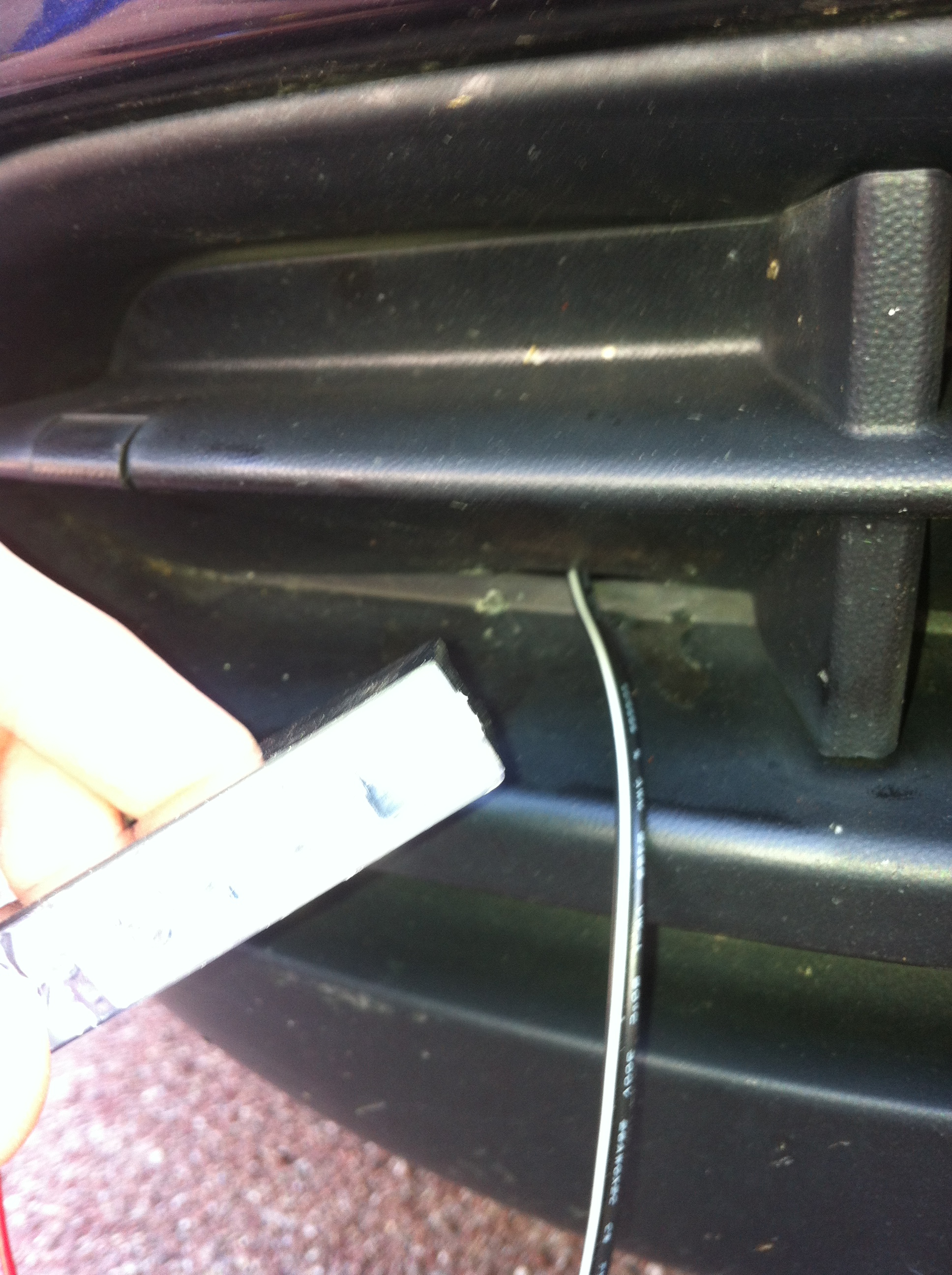

voici mon 2eme tuto, toujours très particulier, car c'est un montage de LED DRL ( feux de jour ) sans démonté le pare choc :)
le cablage dans ce tuto peut aussi servir pour le cablage des anti brouillard si on rajoute sur une phase 1.
INFO : ces feux sont obligatoire pour toutes nouvelle voiture depuis le 7 février 2011, car c'est une question de sécurité, plus visible ! mais pour moi c'est question esthétique :)

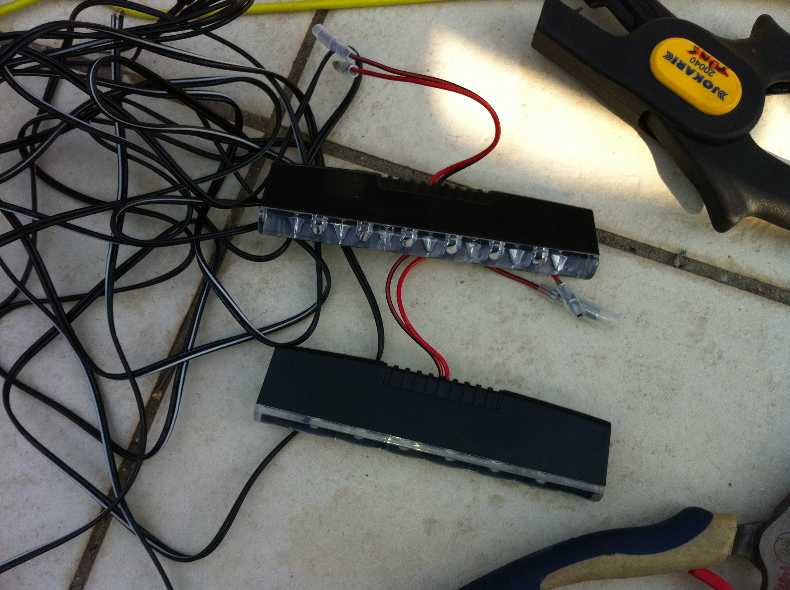

Il vous faut un kit LED DRL avec câblage (eBay, Bluecars ...)

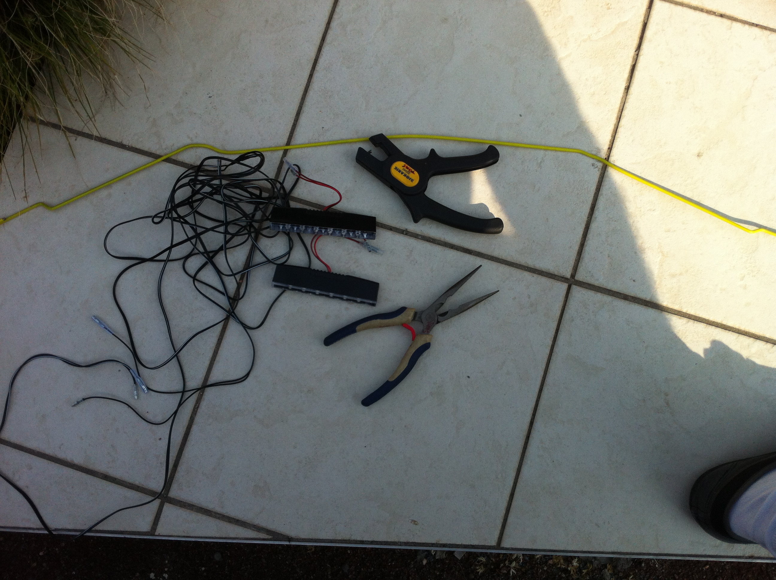

Déjà pour commencer, procurer vous un cintre en fer, déplier le pour faire une tige, du cablage, pince à denudé, pince coupante, serre cable ...

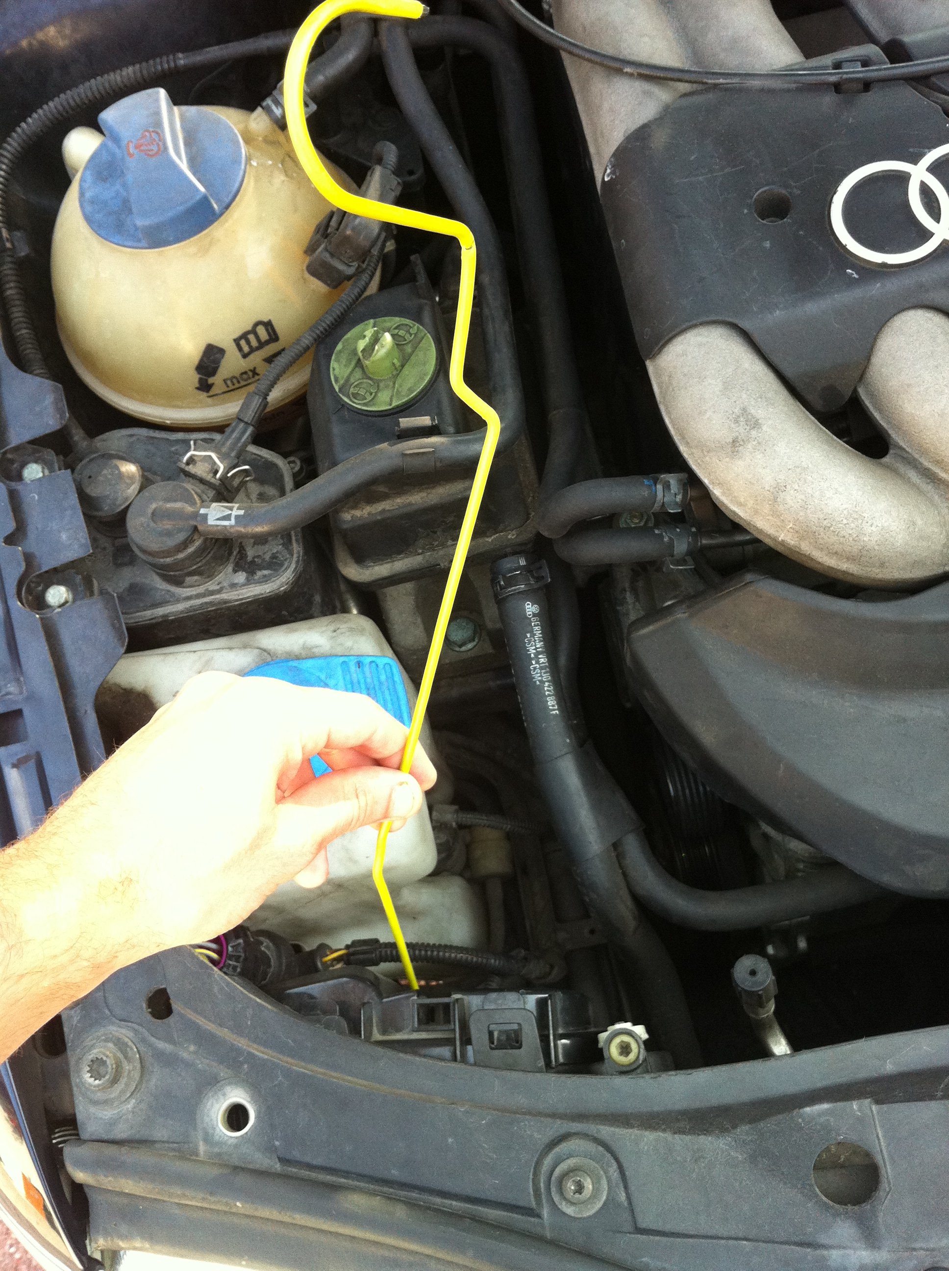

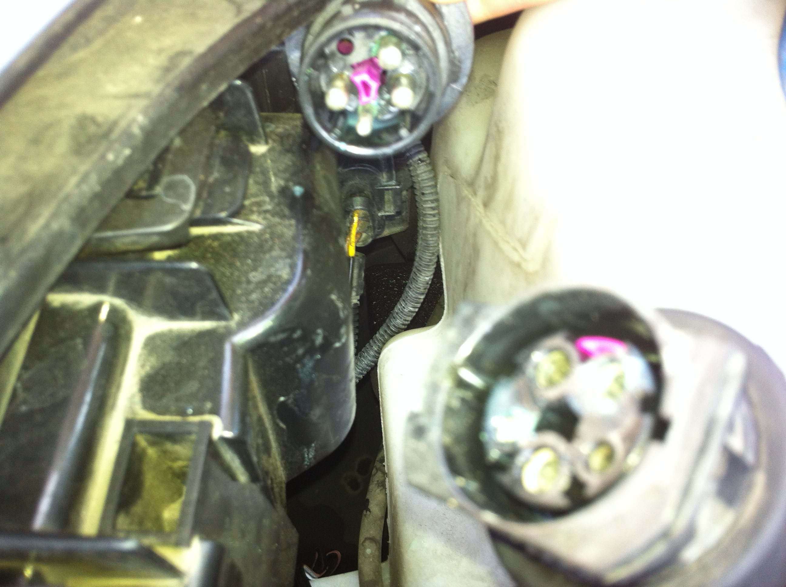

La tige en fer du cintre permettera de passer les fils du bas de PC, jusqu'au connecteur, sans démonté le pare choc, voila comment passé la tige a travers le moteur (ici a gauche ) :

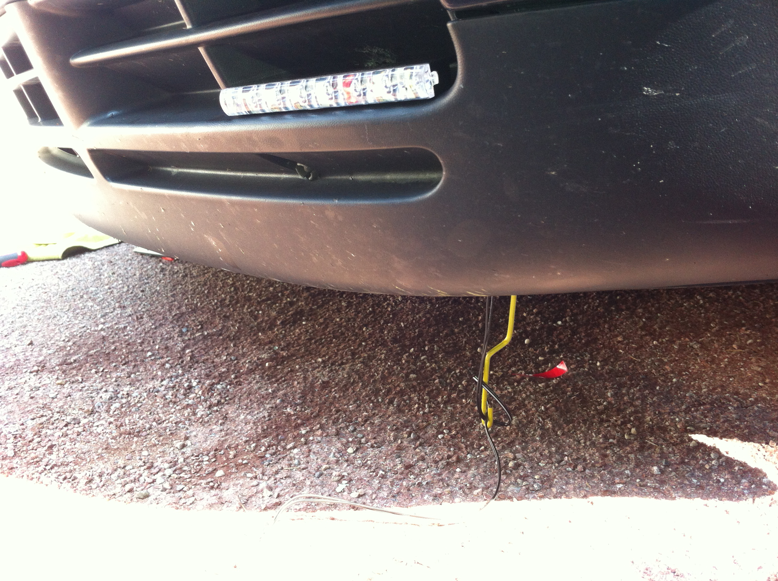

Installation des Led drl dans le pare choc et cablage :

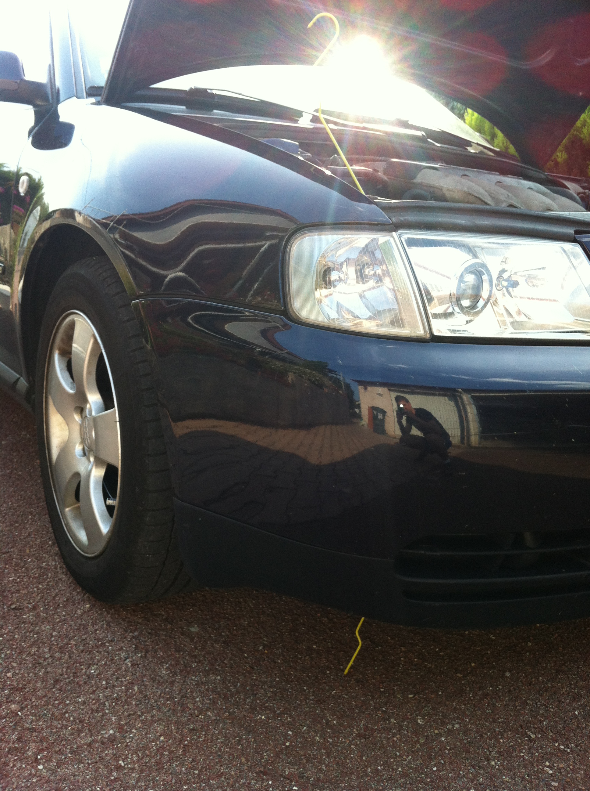

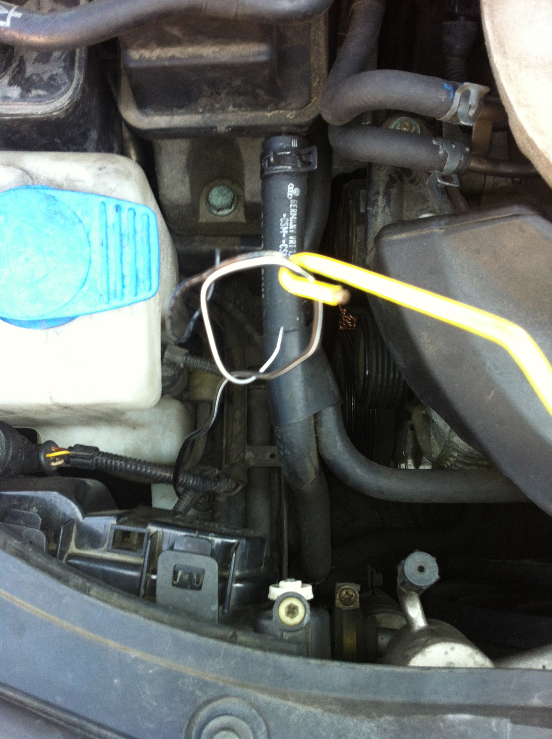

Hop on attache le cable en bas du pc avec la tige, puis on tire et voila :

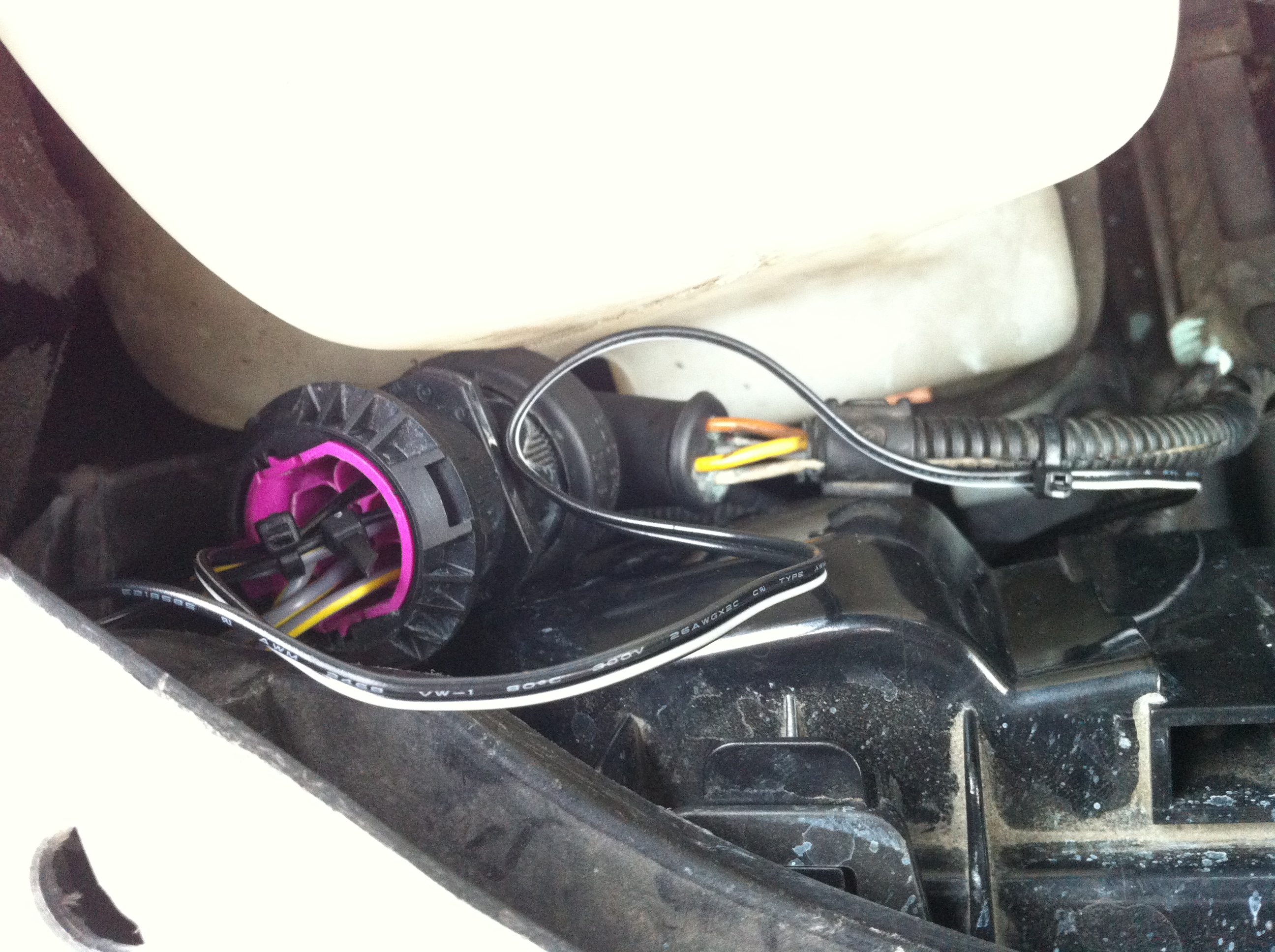

Connecteur des feux : (bisarement il y avait de l'eau dedans :/ )

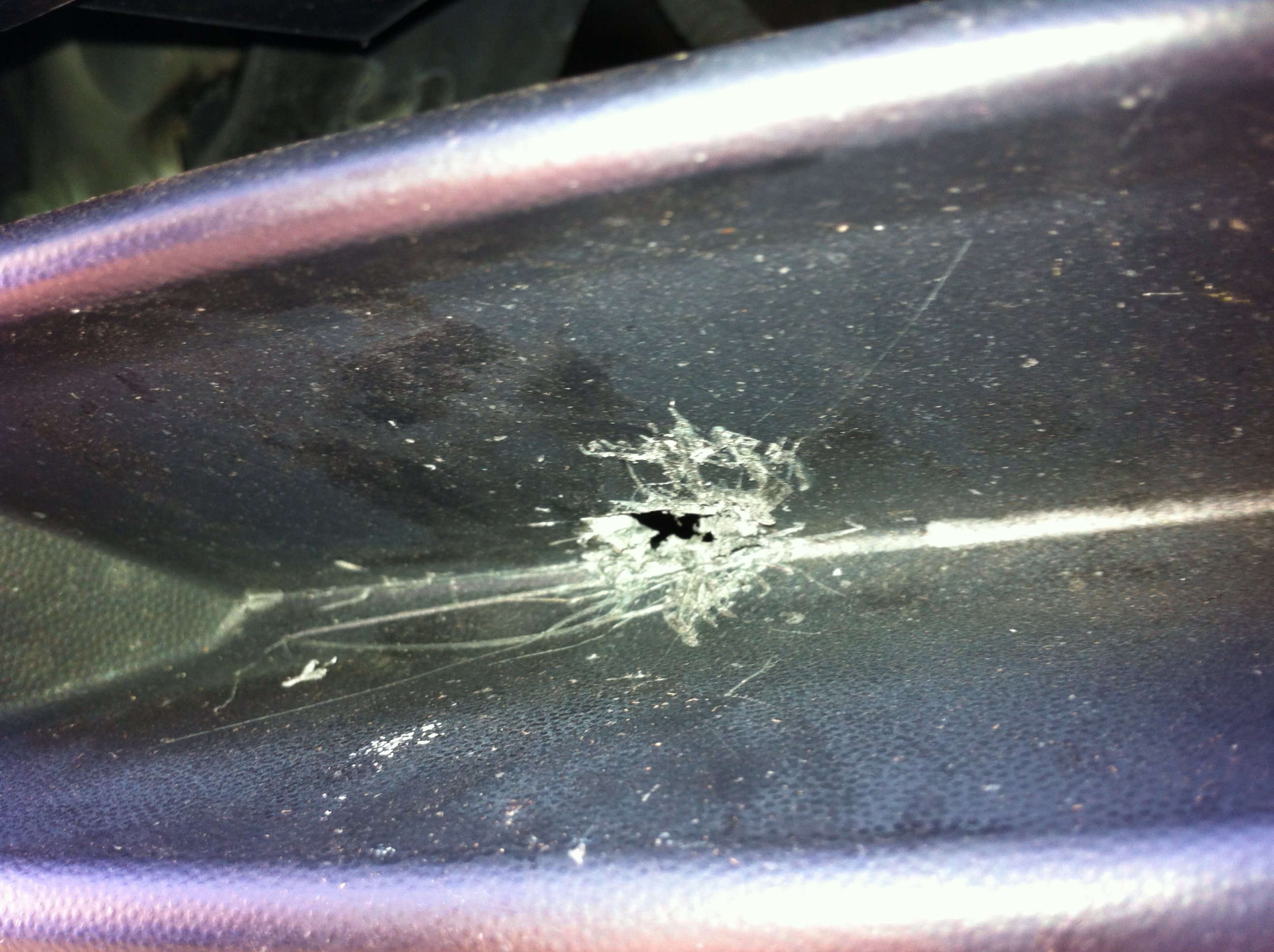

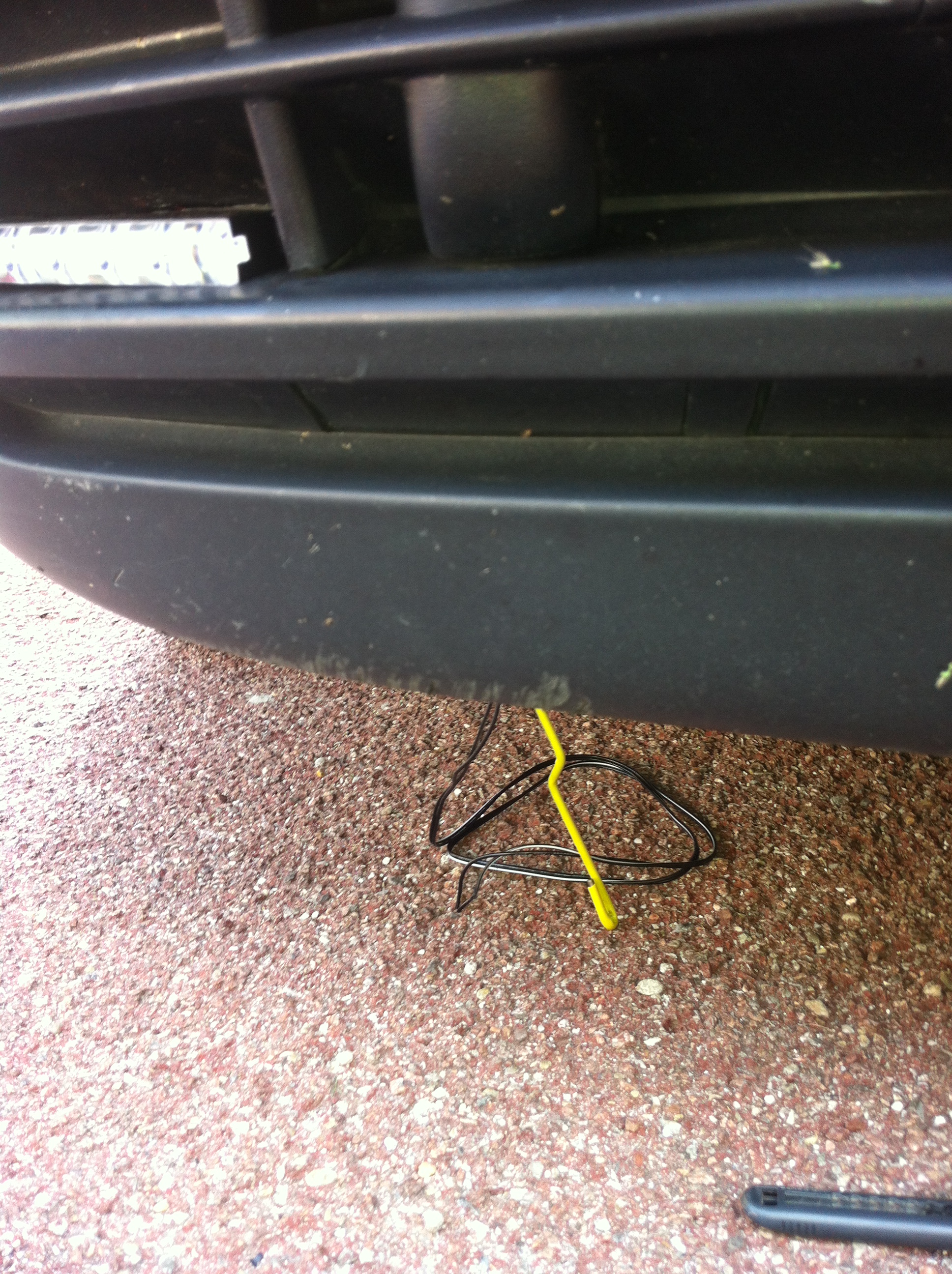

J'installe le deuxieme feux led a droite mais la pas d'endroit pour passer les cables, alors j'ai fait un "beau petit" trou :) ( au cutter, pas trouver ma perceuse...)
On passe les cables ( meme manip pour la droite):

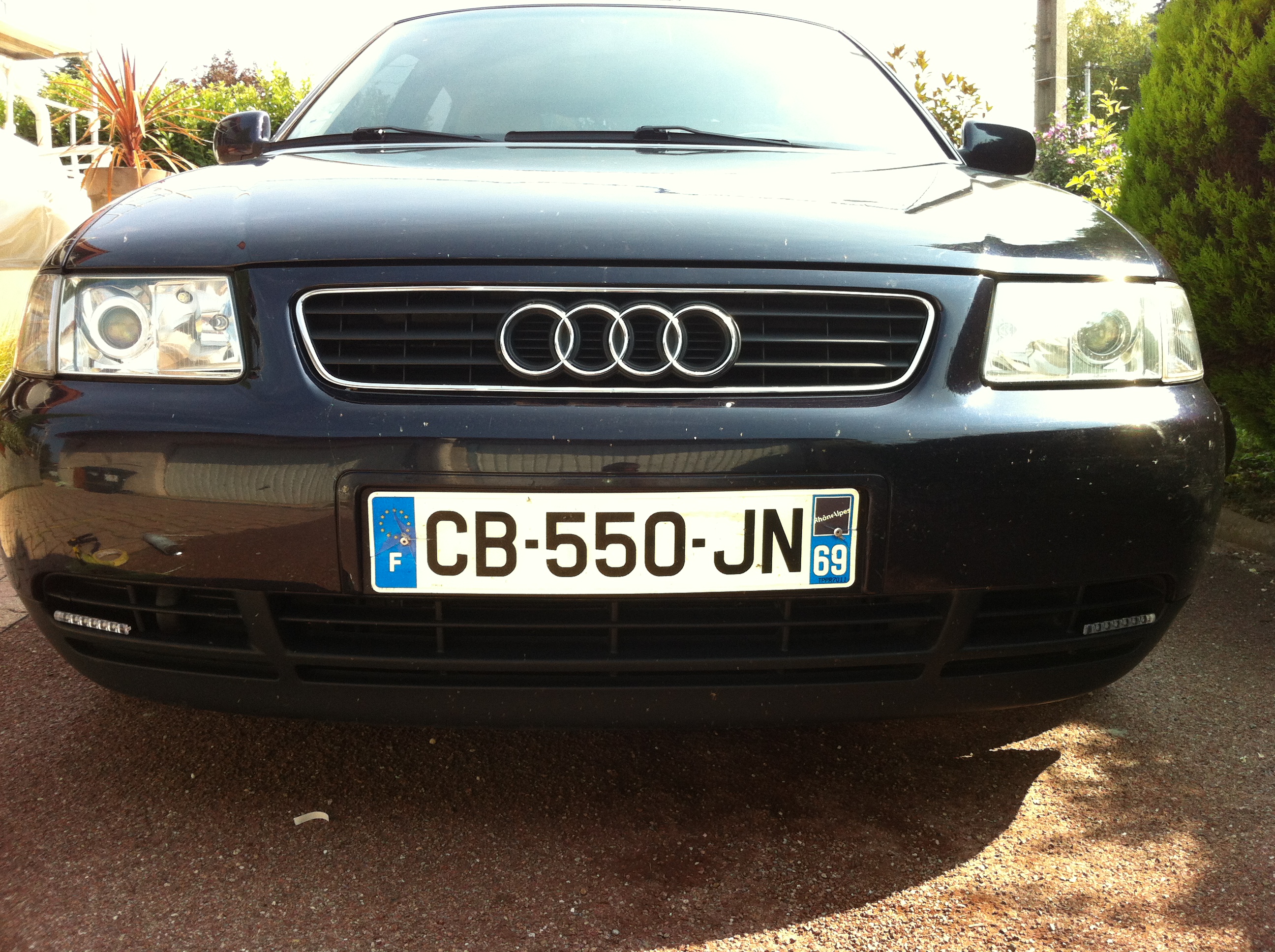

LE resultat de jour :
Le resultat du branchement :
Le resultat d'un morceaux de fer sur mon doigt :
LE RESULTAT OBTENU, j'aimmme :

par contre le trous... un coup de perceuse aurait fait plus propre...

Merci Kev, oui il sont nikel aussi ces feux xénon et je peut que t'en remercier, pour les trous, j'ai fait au cutter, de toutes façon sa se voit pas après.

mais dis nous
sur quoi tu tes piquer pour alimenter des veilleuses
et pour le coup de la perceuse j'avoue j'ai pas compris pourquoi ne la tu pas utilisé
J'ai fait au cutter, certes c'est moche, mais c'est tout petit, la photo agrandi. Simplement pas retrouver ma perceuse ...
Et sur la photo final du câblage j'y branche sur la commande d'antibrouillard.
