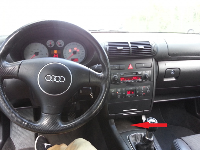

Tout à l'heure en voulant récupérer ma carte bleue dans le vide poche (la partie creusée en dessous du bloc cendrier etc), je l'ai accidentellement poussée vers le fond et elle est passée par un petit espace... Je l'ai entendu tomber derrière... Elle doit donc être au niveau du tunnel :(
Est ce que quelqu'un sait ce qu'il faut démonter et comment le démonter ? Je suis pas chez moi cette semaine, donc si c'est relativement simple et que ça nécessite pas trop d'outillage, je voudrais essayer de le faire, sinon j'attendrais ce weekend mais ça m’embête pour la carte.

Elle est tombée derrière ce vide poche. Donc je suppose qu'il va falloir démonter plutôt le "tunnel" plastique qui va de l'accoudoir au pédalier presque.
Je ne crois que simplement en démontant la console centrale tu accèdes derrière ...
Oui la console centrale avec le tunnel est simple à retirer.
Dabord retire le cendrier arrière il est clipsé, après tu as 2 vis en dessous. Ensuite t'enleve l'accoudoir central. Après tu décroches le soufflet du levier de vitesse en tirant.
Et enfin de chaque côté de la console aux places avant ta 2 vis à retirer qui sont derrières des petits caches en plastiques.
Tu tires la console depuis les places arrières tu verr elle se lèvera
Mais je sais pas si tu arrivera à récupérer ta carte ainsi.
Nickel ! Je pense qu elle sera accessible par la ;) pas de difficultés particulières donc ?
