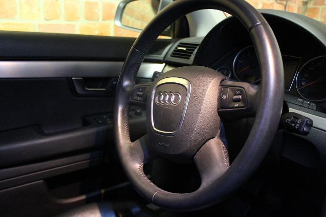

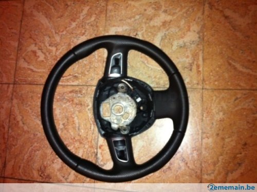

bonjour suite a des recherches sur le forum je ne trouve pas de réponse a mes questions , donc voila je voudrais changer mon volant 4 branches multi fonction par un 3 branche multifonction ,est ce que c'est plug and play ou pas ? que dois-je modifier ? je vous joint une photo de mon volant actuel et une du 3 branche que je voudrais mettre, merci j espere que vous serait m aider
il faut voir de quelle voiture vient le 3 branches et si tu as l airbag avec
mais a prori c est plug n play
merci pour ta reponse , je ne sais pas de quel voiture il vient ,dans l annonce il met que ca va sur audi a4 a3 a5 a6 et non je n ai pas l airbag avec , je dois acheter un airbag pour un 3 branches, et comment puis je etre averti lorsqu on repond a un de mes sujets car je dois toujours venir voir si j ai une reponse merci

pour l airbag apparemment tu peux garder le tien et juste changer le cache
je cherche la ref et je la mets
Ah oui pardon je t avais oublié, il y a bien 2 références "bague de guidage" en fonction du volant :
3 branches ( dit sport ) : 4F0 419 689 A
4 branches : 4F0 419 689
a cette ref il faut ajouter la couleur a la fin
Tu es sûre que cette rèférence donne bien le cache de l'airbag ? Car sur ebay.de il est à plus de 90 euros
