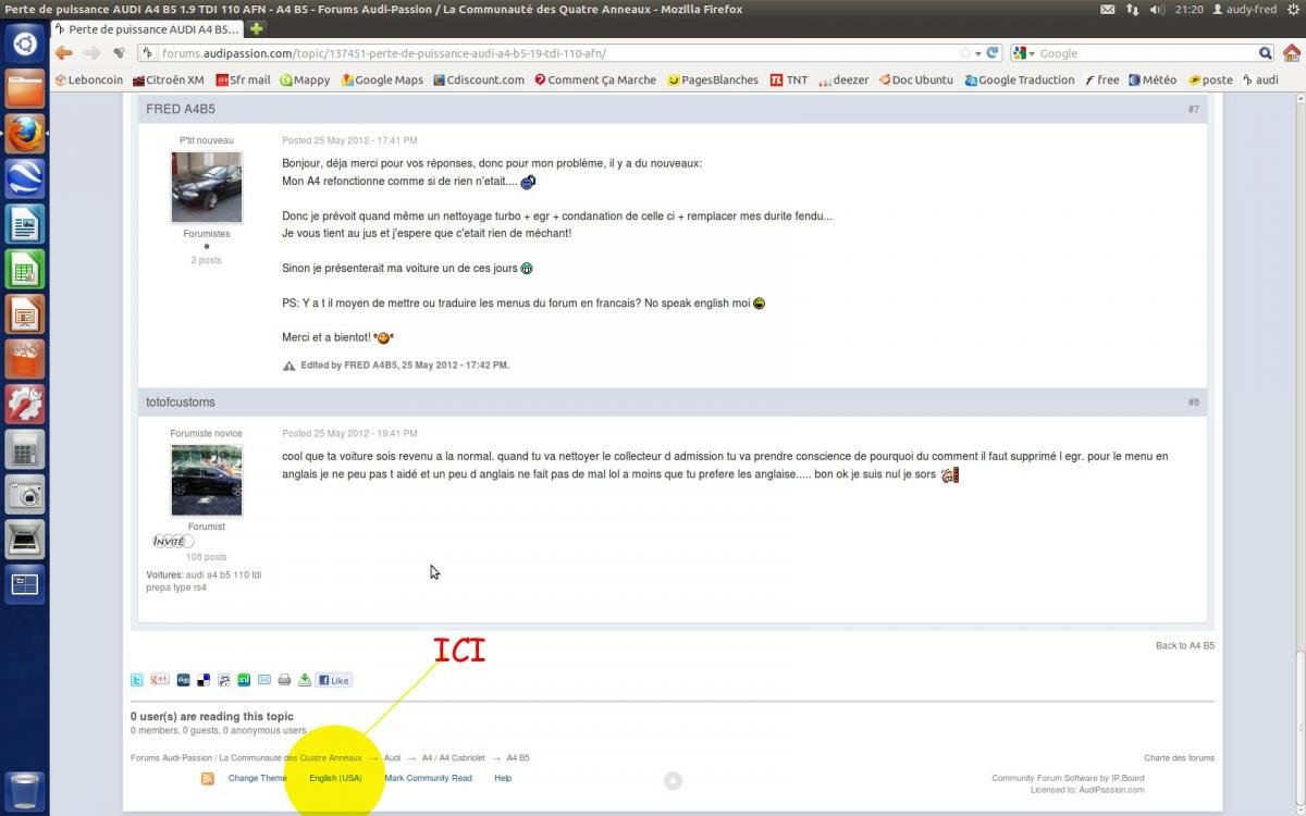

PS: Y a t il moyen de mettre ou traduire les menus du forum en francais? No speak english moi :icon_lol:
Merci et a bientot! :marcelpoire:
Modifié par FRED A4B5
cool que ta voiture sois revenu a la normal. quand tu va nettoyer le collecteur d admission tu va prendre conscience de pourquoi du comment il faut supprimé l egr. pour le menu en anglais je ne peu pas t aidé et un peu d anglais ne fait pas de mal lol a moins que tu prefere les anglaise..... bon ok je suis nul je sors :mur:
Bonsoir tous le monde, (pour le menu en francais j 'ai trouvé: en bas à gauche de l'écran, selectionner francais). :petard:
