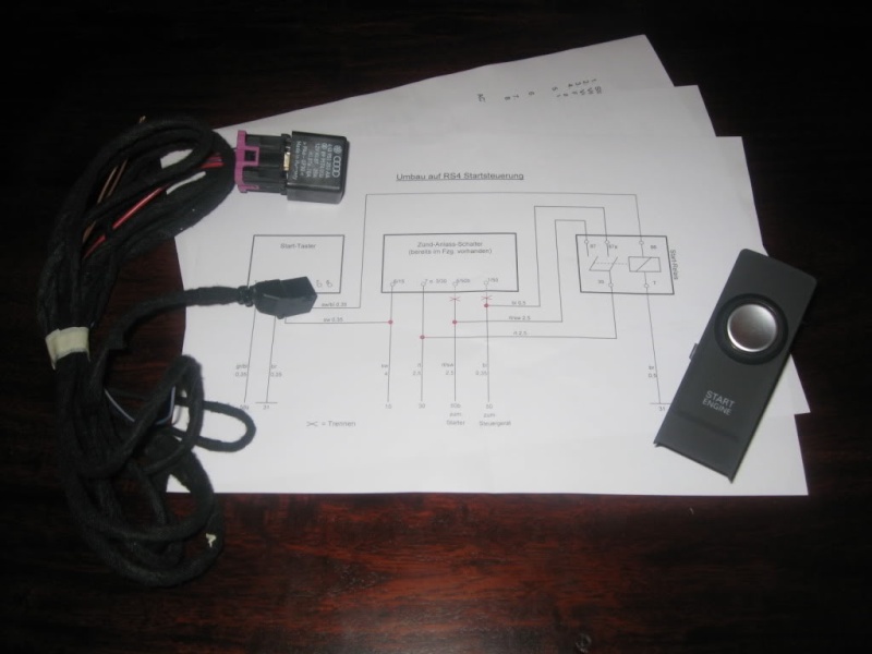

Aujourd'hui j'ai eu, pour la troisième fois, un problème au démarrage. Je m'explique
- Je mets la clé dans le contact.
- J'attends quelques secondes
- J'appuie sur le bouton démarrer (pendant même une vingtaine de secondes)
- Rien ne se passe.
Cela vient-il des bougies ? D'un problème électrique ? D'autre chose ?

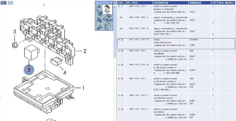

Salut Farz ,
Il y a des relais de démarrage lier à ton inter de démarrage sur la platine Elec tu devrais essayer avec un n'autre intervertie .
Modifié par Carlos77
ce problème n'etrainerait pas de répercussion sur le démarreur. Là a priori le démarreur ne réagit pas a la manœuvre du bouton "start" (si j'ai bien compris le soucis)
C'est exactement ça le problème.
@Carlos merci pour les détails, je verrais ça avec mon paternel qui touche un peu en électrique/meca, j'ai trop peur de bousiller un truc !
Ca serait en gros la pièce 3 (le relais du bouton de démarrage si j'ai bien compris) qui serait mal branchée/défectueuse ?
Oui c'est bien ça défectueux ;)
On a ouvert le boitier et enlevé puis remis la pièce, ça ne s'était de toute façon plus produit depuis la dernière fois.
Je vous dirais si ça ré arrive ou si c'était simplement mal fixé dans le boitier :)
