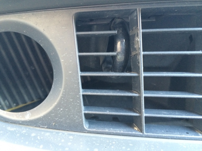

Salut doe ,je pensais a un truc par rapport a a ton par choc s3 a poser devant ,car tu avais du mal a l inserer et tu me disais que peut etre c etait les ecopes qui genaient ,bref regarde plutot le crochet d attelage devant ,moi j vais fait une legere decoupe sur la grille du par choc ,et je pense que c est plutot ca qui coince.!!

Tiens petite photo de ma grille découpé au Dremel (c est mieux) sur par choc S3 pour que le crochet de remorquage ne gene pas au montage du par choc.968500image.jpg

Merci ice pour la photo je vai chrrchrr si jai une lime j'ai pas de dreme
