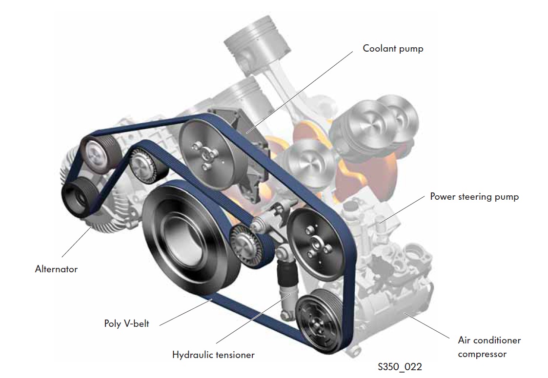

En fait, je ne sais pas de quelle courroie on parle dans le moteur ? Est-ce que quelqu'un pourrait me faire un cliché de cette courroie pour que je puisse me faire une idée de son état et décider alors de la changer ou non ?

Le risque si elle casse, pas grand chose plus de clim, c'est pas la mort, plus de direction c'est déja moins banale surtout si elle casse en roulant ton volant va devenir dur très dur
Ce sont les courroies a l avant du moteur
si elles cassent il n y a pas de risque pour le moteur mais tu serzs en panne au bord de la route
il faudra peut etre recaler la pompe a gazoil
pour le controle visuel on voit la face interne si elle est craquele ou des pistes qui commencent a se desilidariser
me semblait qu'il n'y avait qu'uune seule courroie sur le 3L ...
clim: aucun effet
DA : tu le sentiras :)
pompe à eau: ton moteur risque de chauffer si tu ne coupes pas rapidement.
de toute façon, si ça casse, ton alternateur ne sera plus entrainé donc voyant, et plus de DA

Il y a bien une courroie pour la pompe à gasoil en plus de la courroie d'accessoire. La mienne a été changée à 75 000 km suite à mon choc, vus que l'avant était démonté, j'ai fait changé cette courroie. maintenant c'est vrai qu'en cas de casse le seul soucis c'est l'immobilisation au bord de la route mais entre le dépannage et le changement ca coutera plus chere que de le faire en temps et en heure.
Pour ceux qui ne savent pas ou se trouve la courroie de la pompe haute pression.
il y a un cache a declipser devant pour pouvoir la controler visuellement.
Merci :bigthumbup:
