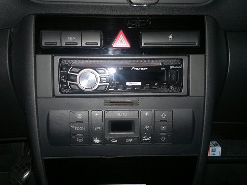

Envois une photo de la centrale pour voir si tu as la clim . Quand je récupérais mon s je demanderais à mon mécano ton problème . Mais je pense plus pour une sonde que le calorstat .
La voilà mais j'ai pas la clim...pas grave je roulerai toit ouvrant ouvert :bigsmile:
Par contre, y a moyen de changer la "platine" des boutons ? Les boutons sont pas mal usés et ça fait pas très harmonieux
Si tu as la clim . Tu dois pouvoir trouver tout le bloc sur le boncoin .
+1 tu as la clim l'ami!!! :)
