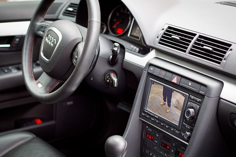

bonjour,
quelqu'un peut me dire d’où vient ce volant? ainsi que la référence du cuir surpiquer de la boite auto ? :)
comment on démone le levier de vitesse pour accéder à l'insert du dessous? dans le tuto démontage insert c'est pour une BVM :unsure:
c'est le volant S-line
pour en revenir à ma berline grise (qui était ma 1ere B7) j'avoue que le style était beaucoup moins sobre que maintenant .
pour le levier de vitesses il faut tirer vers le haut .
c'est pour le remontage que c'est plus compliqué car il faut tirer le bouton du pommeau vers soi .
il faut souffler tres fort dans le cul du pommeau pour faire sortir le bouton.

Bon j'ai commencé à monter les inserts j'ai fait les portes ça a pris 5 minutes :-)
J'me retrouve confronter à 3 problèmes:
- l'insert du levier de vitesse est pas le même en bvm et bva
- ensuite j'arrive pas a démonter le cendrier il coince de partout
- et pour finir mon cendrier AR, j'ai juste la partie supérieur du cendrier (le cache du couvercle en carbone) et moi le couvercle est en une seule partie non dissociable donc il me faut un cendrier de rs4
Modifié par NikOo
Tu vas devoir démonter ton RNSe et le bloc clim pour pouvoir démonter le cendrier.
sérieux? :(
Bon bah j'ai du boulot :P
Beh 4 mn pour tout déposer RNS-E et bloc clim tu pousses par derrière quand le RNS-E est enlevé :bigthumbup:
Ceci dit j'ai déposé mon cendrier sans tout virer c'est plus compliqué et au final tu perds moins de temps à déposer l'ensemble
N'oublie pas qu'il va falloir déposer ta boite à gants, ton cache sous volant et le petit qui fait le tour au dessus de ton RNS-E
Pour ton cendrier arrière poste nous une photo pour que je comprenne.
+1, pas obligé, mais beaucoup plus rapide :)
prend ton temps ne casse pas tous .... :bigsmile: :bigsmile: :bigsmile: :bigsmile:
Voilà les photos
velui d'origine
là on peut voir que tout est moulé le couvercle et les "charnières" en plastique
Alors que le carbone j'ai juste le cache du dessus donc il me manque sans doute une parti du couvercle avec les charniere contrairement au modèle plastique qui est complètement moulé <_<

uè tkt pas :D mais bon sur le tuto tout sortaient tranquille jme suis demander WTH :P
demain je vais commander des clés de démontage de RNS-E :)
La différece entre les deux insert le BV :furious:

Pour ton cendar arriere j'en ai un
Pour ton cache levier en faisant sauter le chrome du pourtour ça marche pas?
Si tu vends ton cendar un petit mp :-)
Pour l'insert le trou est bien plus grand que pour le modèle bva j'aurais fait ça direct mais il y a facile 10mm de plus coter frein à main :-/
Ils sont vraiment beaux c est insert en vrai carbonne , pour le cendrier avant , ils ont raison moi j ai pas voulu tout demonter du coup j ai rayer toute la console , apres ma titine a 11 ans donc moins grave !!!
