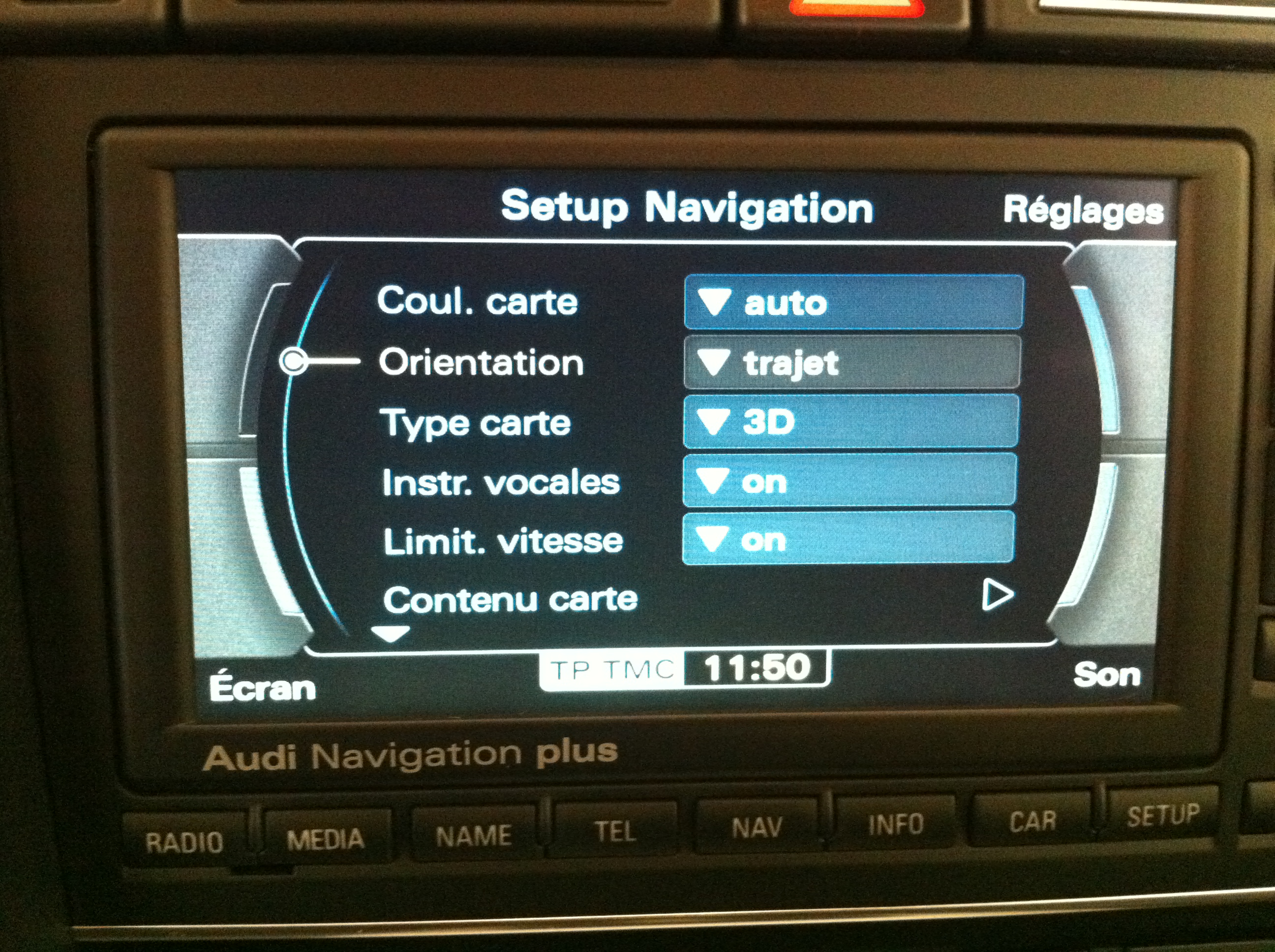

effectivement dans le setup de navigation il y as "limitation vitesse"
mais moi j'ai jamais vue les panneaux de limitation vitesse.... mais j'ai pas encore essayer depuis que j'ai le dvd 2012
un photo pour illustrer
