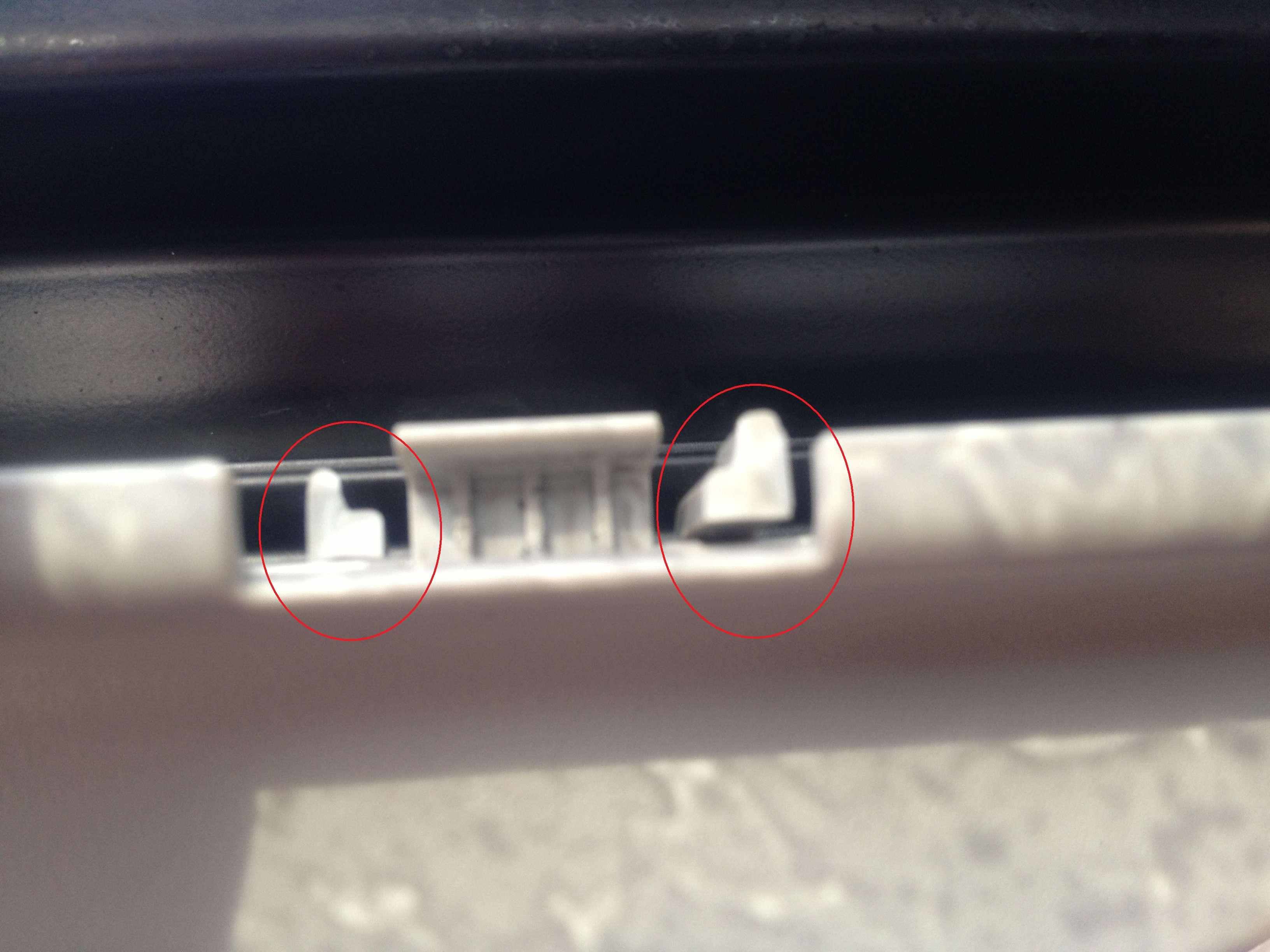

hello, je ne sais pas où poster ce topic. mécanique, électronique... sans signe avant coureur, une porte arrière est devenue HS. En même temps, la vitre ne répond plus de derrière et n'est pas contrôlable de devant. soucis mécanique ou électronique. Audi veut garder la voiture 1 jour pour analyse .... ça pas l'air aussi évident. merci de vos retour bioux
bon je m'auto répond. réponse de RrrAudi, il faut changer tout le store mon petit monsieur (petit de 1m91 ;) alors ça fera 160 € le store + 2 h de MO ... 300-400 €. bon on va trouver un petit élastique ou autre moyen discret pour l'accrocher.... Audi, les pièces sont chères ..ok mais il faut changer les systèmes complet, comme si c'était des voiture bas de gamme.... je râle là :furious: mon fils va pas comprendre de ne plus avoir de toupie et autre jeux pendant les 4 prochaines années :bigsmile:
bonsoir, mon garçon de 5 ans à voulu ouvrir le rideau du toit ouvrant de derrière tout en faisant tarzan .... comme le montre la photo, à droite le crochet est ok et à gauche c'est cassé. donc le rideau ne peut plus s'ouvrir et cacher la vitre et avec les beaux jours qui arrivent ..:) vous connaissez cette pièce ? je vois pas de vis! collage ? question accessibilité c'est pas top je trouve, devant le toit s'ouvrer et on a accès par dessus mais derrière ?? si vous avez une idée je suis preneur. une idée du cout et de la réf de cette pièce ? merci pour vos conseils. bioux

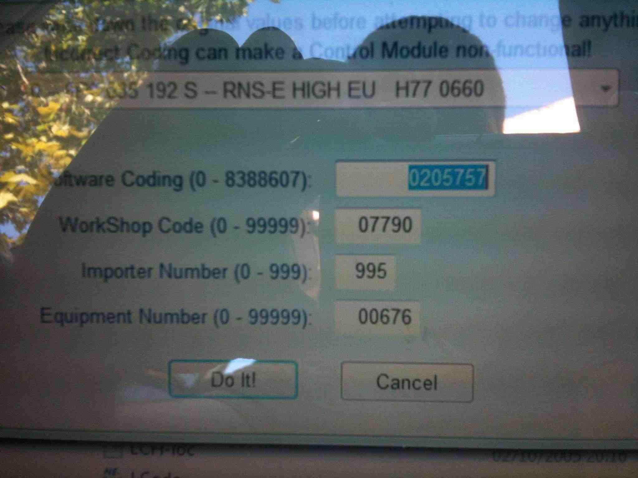

bonsoir Samy, j'essaierai ds qqs semaines, quand je reverrai mon Vag com man ;) sinon les modifs de: - TOE + vitres sur cles, - chauffage rétro, - déclenchement phare auto retardé (tel A3 Cab) - fond d'écran RNSE au démarrage type "S3", - anti brouillards s'éclairant dès orientation volant. toutes ces modifs sont cleans mais le paramétrage là avec full SDS....galère. dans tous les post vus je ne connaissais pas ces manipulations. donc je mets sur module 77: 0011403 + 0 (l'adresse 134) ? ou 0011833 + 0 (adresse 134) ? le RAZ du RNSe va enlever le "jailbreak" SW 660 ? bonne soirée

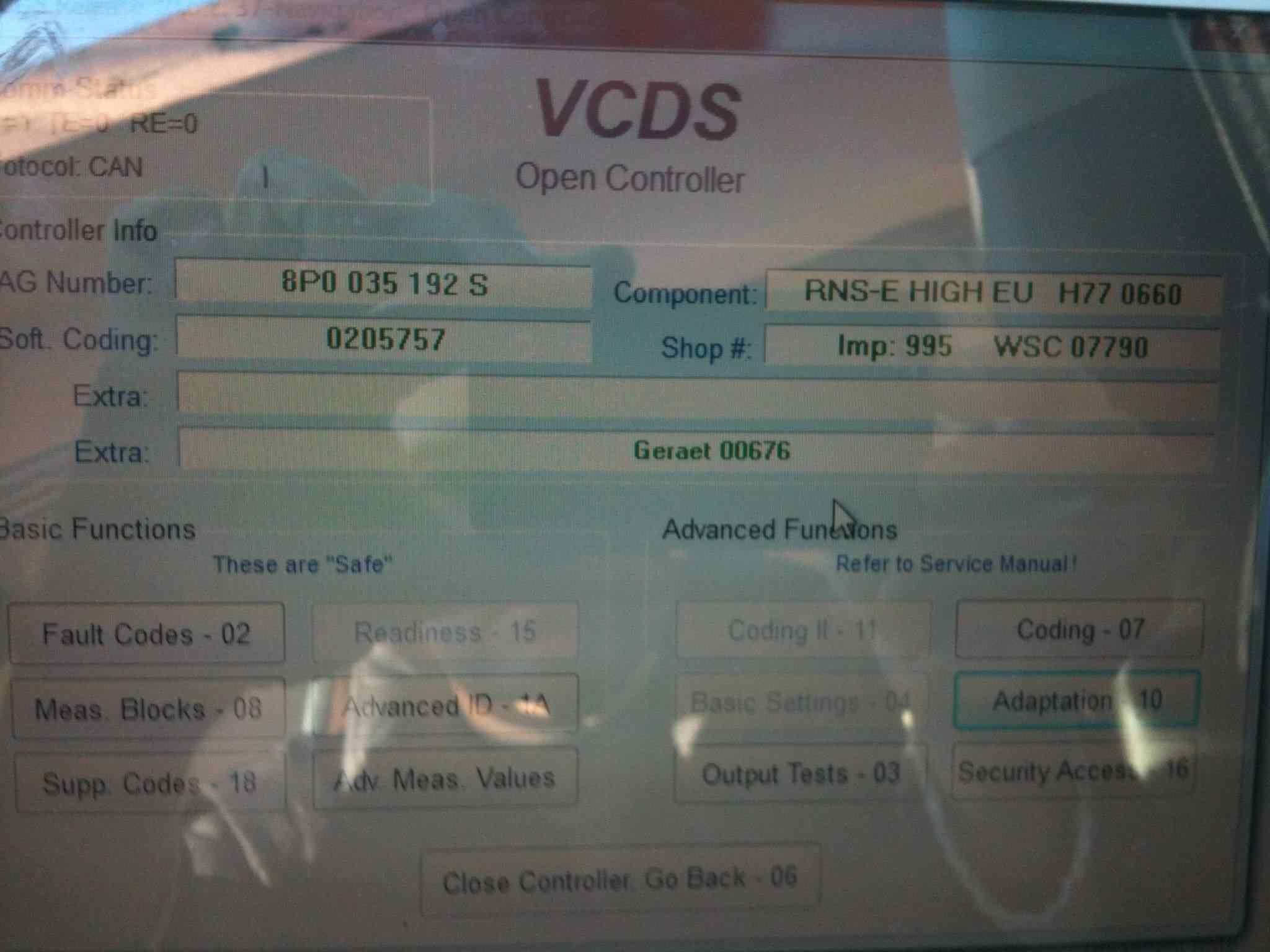

salut Samy_14, oui c bien cela, en mode full SDS, ça devait etre mon cadeau de Noel , :bigthumbup: je crois que ce "0" là on l'avait essayé. par contre après chaque nouvelle config, on ne sortait pas les cléfs...? les modifs étaient elles acceptées ? pour le coté adresse 37 et RNSE. voici la photo. et pour le 0619115, y a erreur, on avait essayé comme l'invité qui a participé au post (avec TT ?). mais je n'ai plus les photos. question: avec les photos ci dessus et de plus en théorie on ne touche pas au module 37 ? merci
salut Neoback45 j'ai suivi ton conseil. on a essayé, on a remplacé le 0011433 d'origine par ton 0011833. Rien ne s'est produit. puis on a essayé, on a remplacé le 0011433 par le 0010433. Rien ne s'est produit. puis on a essayé, on a remplacé le 0011433 par le 0010833. Rien ne s'est produit. du coup on a essayé de modifier le module du GPS, l'adresse 37 et modifier le codage 0619115. Mais trop complexe et aléatoire. l'aide nous est apparu ...., donc pas pris de risque. par contre tel le monte la photo en PJ, le codage 0205757 aurait pu être modifié, mais la modification a été rejetée. question: chaque calculateur nécessite un codage particulier et spécifique ? le BT, micro et GPS fonctionnent quand même correctement mais je ne sais plus quoi tenter ! merci pour vos avis .
