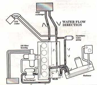

sur le KG, je ne crois pas avoir de pompe elec pour la lubrification apres coupure du contact.
Par contre, il y a une pompe elec pour la circulation de flotte apres coupure du contact en fction de la temperature moteur
Daniel, elle est où cette pompe si jamais j'en ai une?
196621[/snapback]
Lubrification est un bien grand mot, c' est surtout une circulation du liquide de
refroidissement qui est mis en circulation si le moteur a atteint une certaine
température à l' arret. Il met en route la pompe électrique de circulation vers le
circuit de lubrification ( de refroidissement plutot ) du turbo et met en route le
ventilateur du radiateur. Celà peut très bien se mettre en route 2 ou 3 fois si la
température du moteur dépasse une température à l' arret de 110°C.
A lire : http://www.sjmautotechnik.com/trouble_shooting/cooling.html
user posted image
