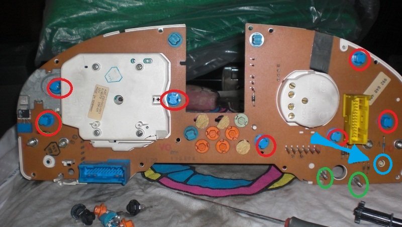

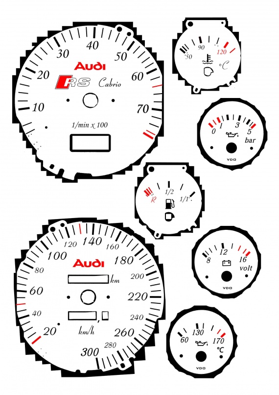

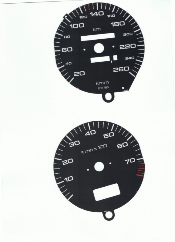

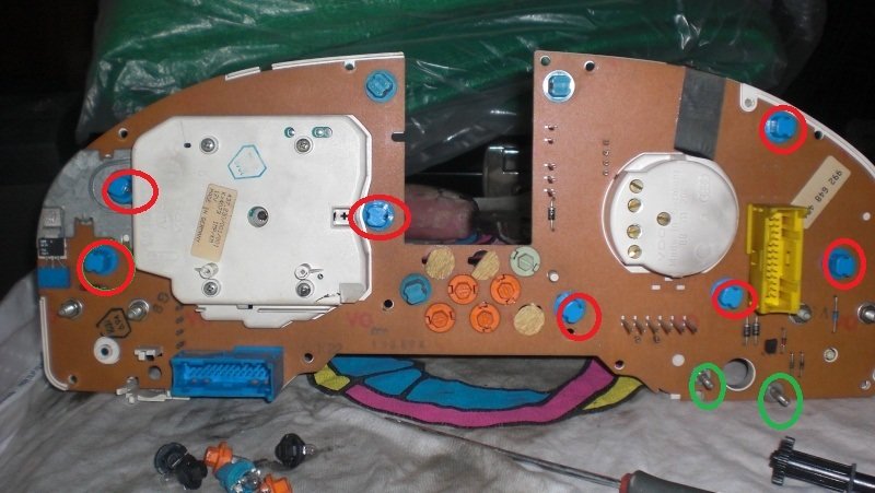

Bonjour à tous,
Cela fait un certain temps que je suis membre de ce forum mais c’est mon premier sujet.
Donc voilà :

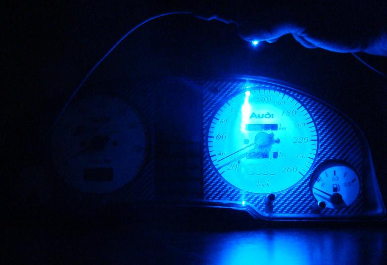

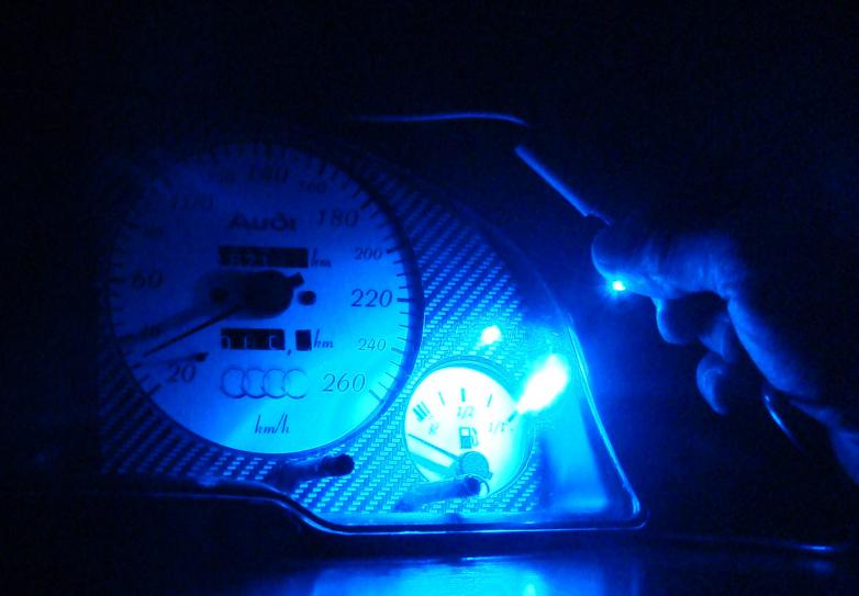

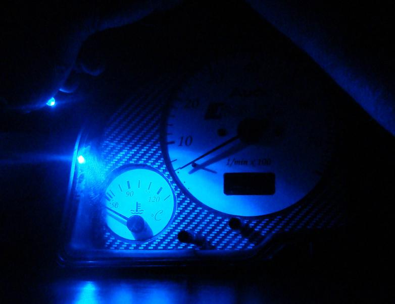

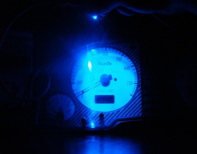

Je me suis fait des fonds de compteurs maison que j’ai mis sur le compteur de ma Cabrio 2.3 de 92’.
Mais voilà, bizarrement en vision nocturne la lumière du compteur ne passe pas à travers les fonds que j’ai réalisé pourtant quand je les mets devant une lampe la lumière passe beaucoup mieux que les fonds d’origine.
Avez-vous une idée pourquoi ou comment ?
Merci d’avance
Je vous mets les photos du montage que j’ai fais.

je viens de jeter un œil à tes photos, c'est quoi le fond bleu que tu utilise ? il a l'air bien épais. Pour changer la couleur de ton compteur, le plus simple serait de laisser tes fonds blancs tel-quels sur le diffuseur et de mettre des ampoules bleus. La plaque que tu utilise doit bloquer la lumière des diffuseurs, déjà qu'ils sont justes... :coucou:
Le fond bleu que j’utilise, c’est une pochette plastique (type porte document) il n’est pas très épais mais j’ai 4 couches pour avoir un bleu plus foncé. J’ai essayé avec 3,2 et 1 épaisseur de plastique bleu mais cela n’a rien donné. Par contre, je viens de penser à quelque chose quand tu as parlé de bloqué la diffusion de la lumière.
Pour rigidifier mes fonds, je les ai laminés, il se peut donc que le côté intérieur des fonds ne laisse pas passer la lumière. Je ne sais pas, si je mets des lumières plus puissantes ou si je j’essaye de décoller le laminage à l’arrière de mes fonds ou peut-être les 2 on verra.

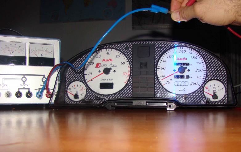

:coucou: Comme dit ‘edwg2a’ il y a surement une résistance soudé en série sur la LED, même si on ne la voit pas.
Je viens de mesurer la tension varie entre 7.13V et 11.43v aux bornes des ampoules.
J’ai trouvé comment mettre mes photos directement sur fil les voilà :
Désolé elles sont dans le désordre

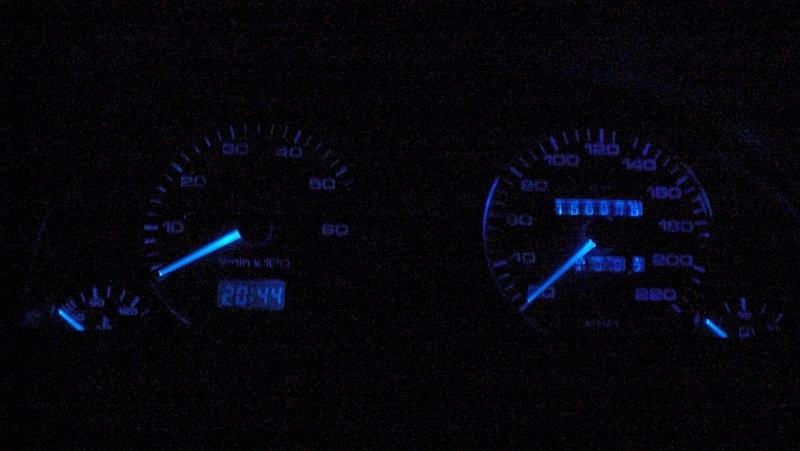

Voilà ce que cela donne avec le garage fermé. La photo ne reflète pas vraiment la réalité car la lumière n'est pas aussi présente.

Je te fais ça ce soir, mais moi j'ai mis de la LED rouge c’était juste pour intensifier la couleur, le rouge orangé d'origine ne me convenait pas ( ça faisait terne par rapport à l’éclairage de mon A4 :bigsmile: )

Oui la luminosité est bien plus soutenue et le rouge, rouge et non orange :bleble: . Pour les boutons poussoirs ce sont des LEDs bleues pour le haut et blanches pour le bas (je ferait une photo), attention, il y a aussi, si je me souviens bien, un cache rouge a retirer dans les boutons en haut et un diffuseur en forme d"entonnoir qui devient inutile en bas.

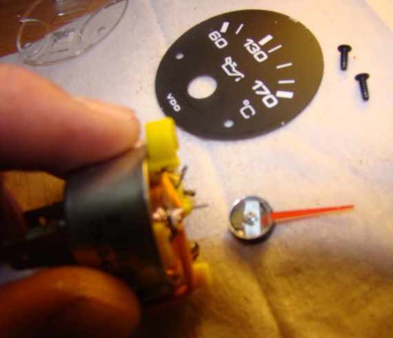

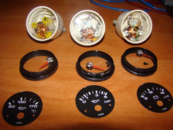

Ok, voici les dernières nouvelles du front :
J'ai fait une nouvelle série de fonds avec cette fois ci un laminage uniquement côté extérieur.
Résultat : légère amélioration de la luminosité.
J'ai aussi remis en place les 2 fonds blancs qu'ils y avaient sur la jauge à essence et la T°. Idem légère amélioration de la luminosité.
Par contre, je me suis aperçu que j'avais 2 ampoules grillées, j'ai donc jonglé avec les autres pour voir ce que cela pouvait donner.
En ce qui concerne l'éclairage, je pense cela peut me convenir. On voit plus ou moins tout mais par contre la couleur ne me plait pas du tout. Avec les ampoules d'origines à filament (couleur Jaune) et le bleu des feuilles que j'ai rajouté ça donne un vert pastel fade à mourir !! :angry2:
Etant donné que j'ai déjà deux ampoules grillées, je vais acheter des ampoules à LED sur eBay comme me l'avait conseillé "AUDICAB 2B". Je les prendrais bleus comme ça, je pourrais enlever les sous couches bleus que j'ai actuellement cela devrait avoir pour conséquence une augmentation de la luminosité. On verra dans une dizaine de jours. Je les commande demain matin.

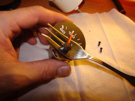

:euh: Un autre problème et survenue suite au montage des fonds. Le compte tours fonction par accoue quand bon lui semble et le compteur de vitesse lui, ne bouge plus ! La jauge à essence et la T° eux fonctionnes correctement après un petit réglage.
Je pense avoir la solution au problème, mais je vais attendre que mes ampoules arrivent pour essayer mon idée.
:exclamation: Question : Es ce que quelqu'un sait comment calibrer les compteurs ?
On peut voir sur les 4 fonds d'origines, qu'il y a des petits points en-dessous des valeurs minimales. (2pts pour le compteur km, la T°et la jauge à essence et 3pts sur le comptes tours). Çelà doit bien servir à quelque chose !!!
J'attends vos suggestions.
