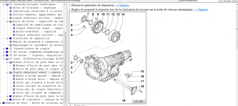

je croit que moyo blague , tu parle que ton cardan c'est déboité de la boite de vitesse , normalement il y aurait de l'huile ? je pense
voici le montage , les cardans se fixent sur les pieces 19 et 6 , donc toi tu dit que tout est venue avec , la piece 7 est un jonc qui se trouve sur la cannelure et qui retient la tulipe 6
voici pour controler ton niveau d'huile de pont avant la quantité est de 1,1L (huile de pont 75/90 )
