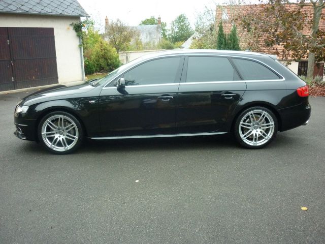

je cherche à rabaisser mon A4 Avant 3.0l TDI de 2010, déjà équipée du "chassis sport" dans le descriptif Audi, je m'explique : elle est montée en 19" et je la trouve un peu haute, et de plus un peu trop souple sur les virages en appui ou changement de direction.
j'envisage la pose de ressorts environ -30mm, mais je ne sais sur quoi partir car avec le chassis sport Audi indique -20mm dans le descriptif, donc est-ce que quelqu'un a une info ??

Salut, tout dépend de la hauteur de caisse que tu recherches, si tu es prêt à sacrifier un peu de confort et surtout de praticité (grosse bordures et dos d'âne...).
Si tu es déjà descendu de -20 mm par rapport au châssis standard, alors avec des ressorts -30 mm, tu descendras seulement de 10 mm par rapport à ta hauteur actuelle. Autant dire pas beaucoup.
Si tu pouvais joindre une photo de ta voiture de profil, que l'on puisse voir ta hauteur actuelle.
Sur tes amortisseurs d'origine, disons que les ressorts -30 mm sont "accéptable".
Au delà, il te faudra changer tes amortisseurs par des "type sport" qui seront prévu pour travailler avec des ressorts courts.
En ressort, les marques qui te seront le plus citées, sont Eibach et H&R dont leurs réputations n'est plus à faire.
Et si tu changes tes amortisseurs pour descendre plus bas que -30 mm, alors je te conseil Bilstein B8, mais le budget ne sera plus le même (a savoir que ça restera bien moins cher que si tu remets des amortos d'origines chez Audi).

Le problème c'est que ce ne sont pas les ressorts qui s'adaptent en fonction de l'amortisseur. Mais c'est l'amortisseur qui doit être adapté en fonction du ressort. Tu vs me dire c'est du pareil au même ce que je vien de dire. Oui si tu raisonnes dans la bonne logique que l'un doit être adapté à l'autre.
Hors j'ai l'impression que compte trouver un ressort court qui s'adapterais à tes amortos non conçu pour.
Un ressort court reste un ressort court.
Si tu mets un ressort trop court sur un amortisseurs non adapté, tu useras prématurément l'amorto et tu dégrades le comportement du véhicule. Ce qui peut être bénin en utilisation normale, mais en condition d'urgence (gros freinage en courbe ou en ligne droite, évitement d'obstacle...) tu modifieras le comportement du châssis (que tant d'ingénieurs se sont donné à mal pour qu'il soit aux normes de sécurité aussi exigeantes soient elles)
L'amortisseur conçu pour un ressort "classique", travaille sur une certaine plage de débattement. Si tu lui mets des ressorts courts, tu baisses la position initiale du piston dans le corps de l'amorto, alors tu réduis cette plage, et tu l'amèneras plus facilement en position extrême voir même en butée.
Voila j’espère t'avoir convaincu sur l'importance de la combinaison de l'amortisseur et de son ressort.

Si c'étais pour moi, je mettrais minimum du Bilstein B6 avec ressort Eibach ou H&R -30mm (si ce rabaissement te suffit) ou alors si tu souhaites descendre un peu plus, du Bilstein B8 avec avec du -45/50mm. Aprés tu as les combinés filetés B14 ou B16, ou tu règles ta voiture à hauteur désiré, ainsi que la dureté pour les B16, mais la c'est un budget un peu plus conséquent ^_^
Enfin avec ça tu as un châssis déjà top :bien:
