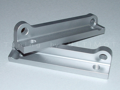

Sinon, si on veut vraiment aller au bout des choses, comme le propose "ultimot.de"
on peut se monter le kit gros frein des RS4 B7
C'est pourquoi il ne faut pas hésiter à leur faire une demande par mail,
de préciser ce que l'on veut, la voiture que l'on a, et eux font le reste...

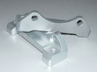

Mais je ne vois pas pourquoi les étrier que tu as trouvé, ne pourrait pas se monter?
il s'agit juste d'avoir le bon adaptateur...
Sur les RS2, tu peux monter quasi tous les étriers porsche, à condition d'avoir le bon adatpateur,
y'en a même qui ont monté les 380mm céramique!

mais c'est normal, les "pattes" comme tu dis, sont fait pour les étriers de 304mm,
les étriers pour 322 doivent être placés à une autre distence!
Chez audi, quand tu as le kit 322, tu as Disques, plaquettes, Etriers et adaptateurs (que tu appelles pattes)
J'ai acheté les étriers big red et les plaquettes sur ebay.de, les disques 322mm chez Audi et j'ai conservé mes pattes de fixation d'origine que j'avais avec les étriers et disques 304mm.
Et tout ca monte ensemble pourtant.
Quant aux disques 322mm de chez Audi j'ai bien vérifié, les bols sont fixés sur les disques et ne font pas une seule pièce.
