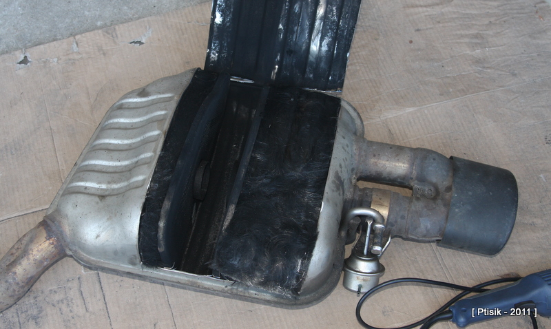

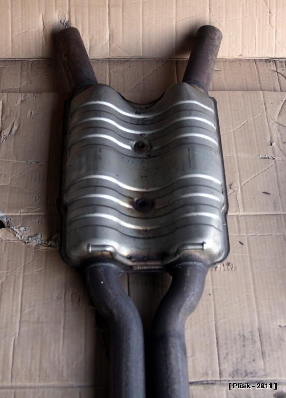

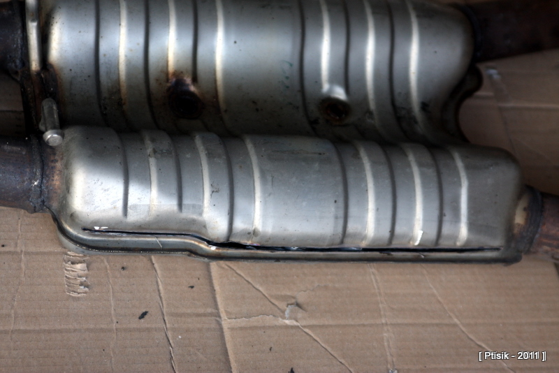

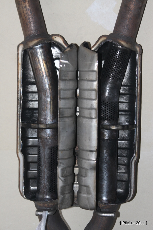

Silencieux intermédiaire :

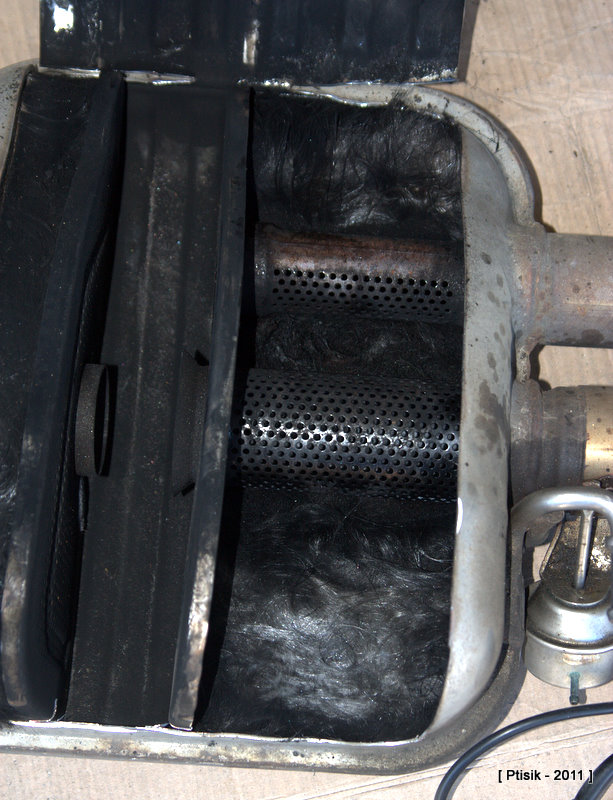

silencieux arrières :

Oui les silencieux arrières sont vides qu'a moitié comme sur la photos, et la aussi les valves fonctionnes toujours et c'est pas trop de bruit, mon petit a 1 an et demi? :bien:

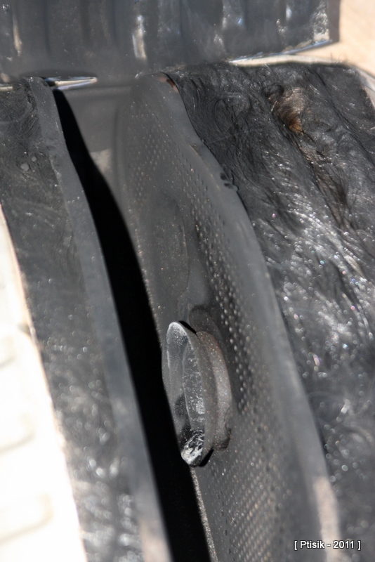

Attention les photos sont celles de la ligne non modifiée.

J'ai enlevé de la laine de roche et bouché les tubes "mitraillette" avec une plaque de métal soudé autour.
