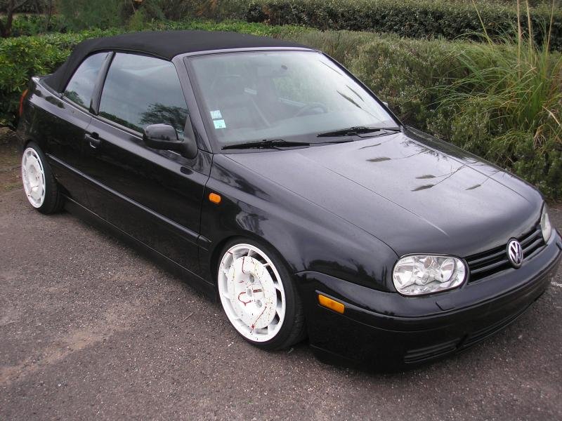

Comment gacher une voiture :furious:
Je parie qu'il avait des roues en 16" :bigsmile:
