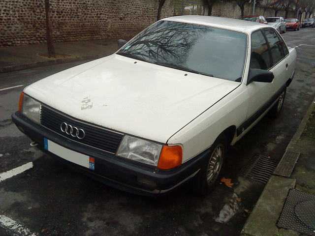

En attendant des jours plus heureux, je vous montre une photo de l'engin juste avant le retour.
