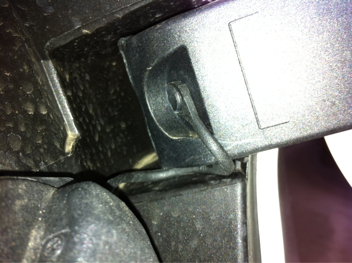

J'ai regardé sur la mienne, et RAS, aucun blocage, elle fonctionne parfaitement : par contre je me pose la question de savoir si ça ne pourrait pas être le fil caoutchouc de maintient du bouchon de réservoir qui vient se bloquer dans le mécanisme de la trappe : en effet, le mien c'était glissé entre le plastique et en fermant, il aurait très bien pu bloquer la trappe !
Modifié par Audiman-Bzh
Effectivement ca semble être une très bonne "piste" !
Encore merci cher Audiman :)

T sympa audiman moi j aurais passé çà en garantie :)
ms merci pr les photos :coucou:
