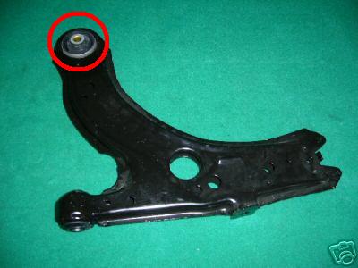

Après renseignement, y'en a pour plus de 4OO€ chez audi
détail : 4 silentbloc pour environs 50€ le reste c'est de la main d'oeuvre...
Du coup je suis un peut refroidie et je pense le faire moi même... Mais virer les silentbloc et remettre les neufs sans presse est une vrai galère.
Du coup je pense choper 2 triangle neuf en adaptable avec des silentbloc prêt monter pour une centaine d'euros
temps de dépose et repose des triangles : environs 30 minutes par coté :bigsmile:
Il faudra juste que je face faire un parallélisme après montage.
Va te renseigner dans les petits garages du coin...parce que sans le matos c'est galère
Modifié par Gasytsyvery
Chez mon petit garagiste j'arrivais meme pas a 150 euros :bigsmile: :bigsmile:
Ha oué ?
J'ai vue 2 ou 3 devis sur internet chez audi et les mec avais des bonne facture (dans les 400€) :bigsmile:
J'irais faire des devis dans ce cas mais je pense que je vais quand meme changer les triangles moi meme B)
Oui va voir des petit garagiste on sait jamais !

J'étais dans le même cas que toi : t'emmerdes pas, changes les triangles complets... je voulais aussi (apres avoir été refroidi par le prix des triangles complets) changer uniquement les SB en les achetant toujours chez Audi... (car j'aime tout faire moi même) et franchement j'ai acheté les triangles complets de marque QH chez Oscaro, ca m'a couté moitié moins cher (j'ai pas pris les moins chers) et ca roule depuis plus 50mkm sans soucis...
J'ai tout monté moi meme... (pas tres compliqué mais un peu chiant a enquiller le sb neuf car les caoutchoucs sont bien durs :eldiablo: )
Sinon des triangles neufs ca change la vie ;) (passage par la case géométrie obligatoire après) ;)

Combien à tu payer pour tes 2 triangle ?
