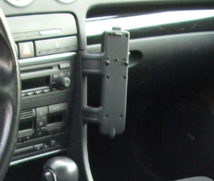

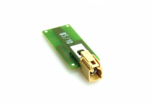

Bonjour a tous, je suis tomber sur cette antenne sur kufatec, je possede une audi A4 Cabriolet de 2003 avec un Audi Concert 2, équiper de la préparation téléphonique. J'ai remarquer tutaleur en débranchant mon Audi Concert que j'avais la même prise que cette antenne derrière le poste, et j'ai un câble de brancher dessus, est ce que si je remplace le câble par l'antenne bluetooth, je pourrait utiliser la prépa téléphonique en bluetooth, merci d'avance

Oui j'ai déjà vu cette appareil, mais mon problème est que j'ai la prepa filaire, je n'ai pas les contact sur la façade du support, j'ai la prepa cullmann apparement
Oui c'est ce que j'ai pu voir, apparemment il faut aller sous la moquette du siège passager pour installer le boitier, ou le changer...
C'est pas mal ton premier boitier mais j'aimerai me servire de la prepa d'origine, donc le deuxième serait mieux, mais c'est bizarre je n'arrive pas a avoir accès a mon module depuis le vag com c'est normal? C'est bien le 77 pourtant?
