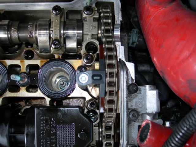

juste une chose que je comprend pas !
sur cette photos j'ai du mal a comprendre comment retirer la chaine sans toucher a l'aac échappement....
Modifié par clemdu016969
Sort le derive chaine ...:D
Et le maillon rapide pour remonter...
Ça va bien se passer!
Est-ce que ce n'est pas fait comme sur les motocross (250 crf)
J'avais du dévisser mon tendeur de chaine, donc la chaine ce détend, et j'ai du sortir l'abres à cam par contre en l'inclinant et accroché la chaine pour ne pas quelle tombe en bas...
apres je sais pas si c'est aussi facile que sa sur nos S ^^
J'ai pas changé la mienne et elle fait du bruit maintenant, c'est pour ça que je dis de la changer.
En enlevant les paliers du bout et en desserrant simplement celui coté distribution, tu dois pouvoir changer la chaine sans enlever la courroie de distrib.
C est tordu mais faisable ...
le plus simple.
desserer le galet tendeur de la distribution
mettre des riselants sur la courroie de distribution
enlever les paliers d'aac.
comprimer le tendeur
enlever l'aac d'admission
basculer doucement l'aac d'échappement
changer la chaine.
c'est faisable mais bien galère.
