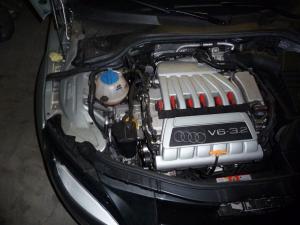

Voilà une photo de la partie droite, où se trouvent les endroits où je peux brancher le chargeur de batterie ?

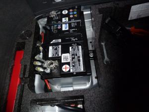

Voilà où j'en suis sur la batterie, j'ai démonter les poles mais la batterie reste solidement attaché.
On voit un écrou tout en bas mais c'est impossible d'y accéder.

Je crois ... mais je ne suis pas sûr de mon coup (je n'ai pas le manuel sous les yeux) ... que l'ouverture manuelle du coffre est située dans le même logement que l'écrou pour démonter le feu arrière droit (même côté que la batterie)
c'est une petite cordelette. Logiquement, tu dois avoir une découpe ronde dans la moquette sur le flanc du coffre à hauteru du feu, tu la retires et tu devrais y avoir accès !!

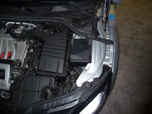

je voulais dire que du côté moteur, sous le capot, se trouve une borne d'arrivée de la batterie. Branche un chargeur ou des cables là, ouvre le coffre et ensuite tu vois ton problème de batterie.
Sur ma 1.8 tfsi, la borne d'arrivé se trouve à droite, quand on se trouve face au capot. Il y a un cache rouge au dessus.

Sinon, sur la photo que j'ai posté, est-ce que vous voyez un emplacement où je pourrais brancher le + ?
Je vous met la partie gauche ...
Je n'ai pas trouvé l'ouverture par l'intérieur, j'ai enlevé absolument tout ce qu'il y avait dans le coffre, j'ai trouvé aucune ouverture.

Je n'arrive pas a visualiser le pdf ... Je ne sais pas si c'est pareil pour tout le monde ... Je vais détailler la manip'
1/ baisser le siège arrière du coté conducteur
2/ dans la garniture du hayon, à la base de la vitre, il y a une petite pièce en plastique dans laquelle on peut insérer la clef
3/ on hôte le cache en plastique et on tire sur la tirette !!
Et ça doit s'ouvrir !!!!
Quand tu baisses le siège arrière côté conducteur, tu devrais le voir juste devant toi. Il faut que tu regardes sur la même garniture en plastique que celle où il y a la poignée intérieur e pour fermer le coffre. Bye
J'ai pris la lampe torche, trouvé l'ouverture manuelle, ouvert le coffre, démonté la batterie !
