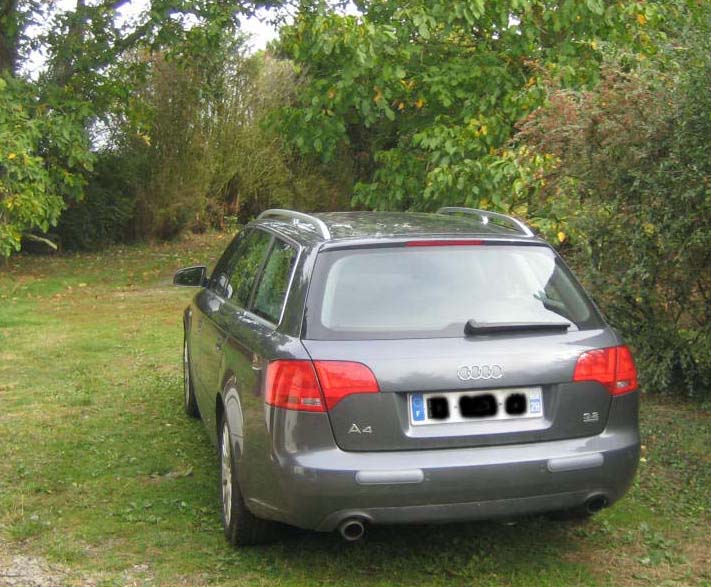

Mon Audi avant 3.2 est équipée de pneus 235 45 R 17 indice 94 Y, ce sont des conti SP3
Je voudrais pour l'hiver des pneus "Hiver" et en même temps plus de confort.
