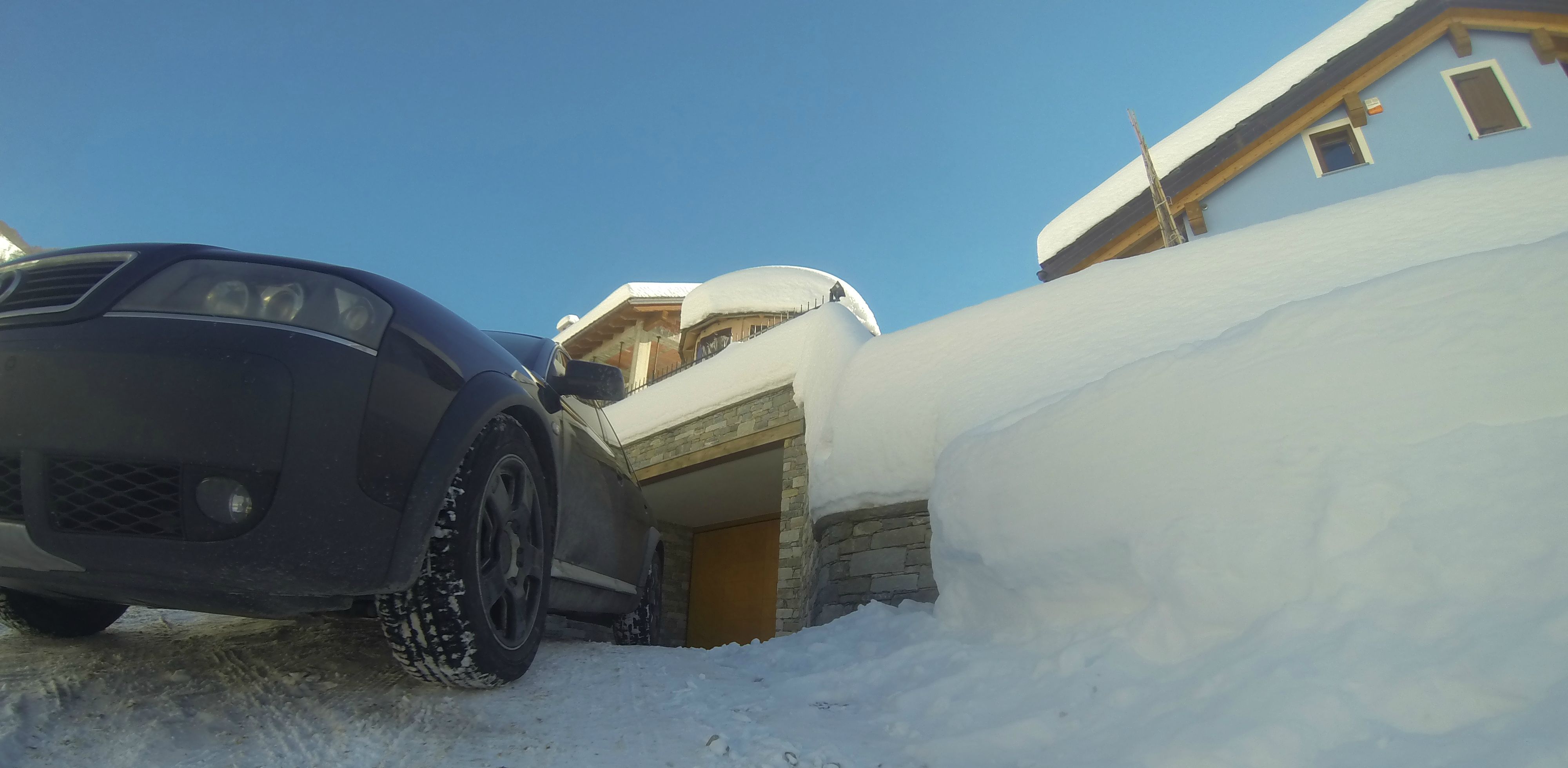

Merci les gars c'est cool. ;
Pour fêter ça, j'me fais un gros weekend sur limone (en Italie) sous 1,20m de neige toute fraîche. 4 pneus nokian neuf et une paire de trak. Je n'ai pas encore l'occasion de les utiliser. Ça passe trop facilement avec les 4 pneus neige. :))))) vivement demain de tester les trak !!!
