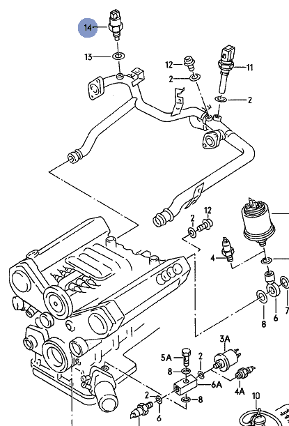

Quelqu'un à une image d'où va cette pièce mais sur les V6?
J'ai vu la fiche ETKA, mais j'ai pas bien compris, on dirait que c'est sur un tuyau en dure...
Donc visiblement, elle ne se visse pas, cette fois, mais ce clip avec un oring + clip en "U" ?
Et la deuxième sonde, celle qui indique juste la T° d'eau au porte instrument, est visiblement juste à côté, sur le même tuyau...

http://www.vagdiscou...eur-p-1986.html
Difference entre la "petite" (11 sur le schéma) et la grosse (14 sur le schéma), la petite n'est qu'une résistance pour indiquer au boitier électronique la température d'eau pour les démarrage à froid, l'autre gère l'afficheur du tableau de bord + la sécurité température, sans doute plus "technique" à fabriquer ?
Attention, une sonde ne gère rien du tout!!!
Elle envoie des infos et c'est tout!
Mais cette GRRRR de grosse sonde est très importante au boitier
et si elle répond mal, y'a beaucoup de choses qui peuvent être modifiées...
