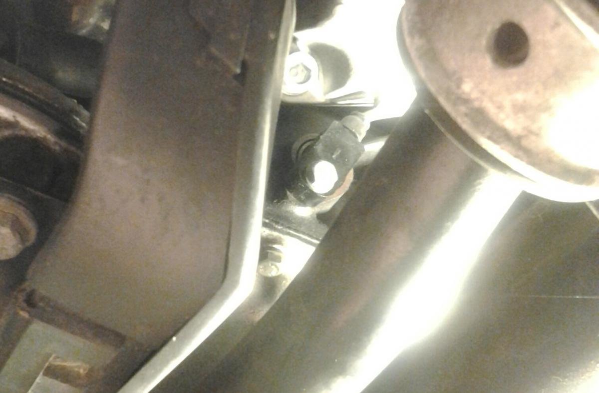

Pb démarrage moteur "tiède"
od74 a répondu à un(e) sujet de Fennec84 dans 80 / 90 / Coupé / Cabriolet / 4000 / S2 / Coupé S2 / Avant S2 / RS2
bonjour si comme je l'ai compris tu recherche le capteur pmh appeler encore transmetteur de point d'allumage g4 et non g40 sur le v6 aah regarder dans le tuto http://forums.audipa...-aah-28-175-cv/ ci dessus je ne suis pas sur que le lien fonctionne (je suis un gland en informatique) recherche c'est sur la troisieme page dans le forum des coupe 80 90 et tu aura le plan du moteur de dsts avec tous les capteurs dont le fameux g4 qui est celui que je t'ai photographié sur ma voiture apparement ca marche les plans sont a la page 2 -
bonjour c'est ce petit bout de plastique noir cote conducteur entre le bloc et le carter d 'huile sous le maitre cylindre -
bonjour effectivement ce n'est pas le bon je te ferai une photo -
