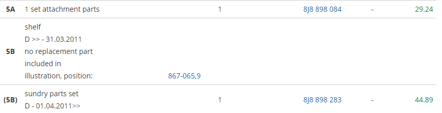

si qq1 arrive à trouver la référence de la tablette de coffre (celle qui est absente sur ma photo) ça serait top car j'ai cherché un peu partout sur internet et je ne trouve pas AP-Smiles_u1F60F.pngAP-Smiles_u1F61E.png
merci
C'est le 5B si j'ai bien compris
Çà serait donc la ref 8J8 898 283 qui est vendue en kit a priori (droite et gauche)

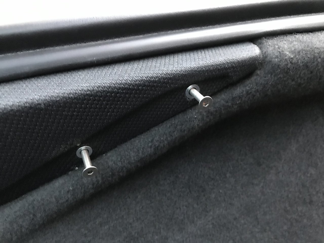

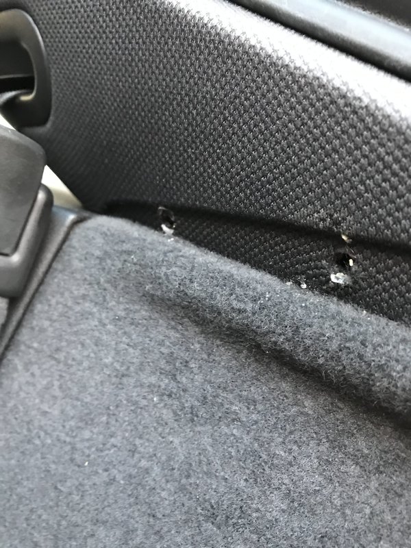

Salut!
J'ai eu le même problème semaine dernière.... je découvre que le montant d'insertion gauche de la plage fixe arrière et casé...
Si cela peux aider... voilà ce que j'ai fait pour régler le problème :AP-Smiles_u1F603::
 - Pince a insert + 3 inserts alu (a sertir) à collerette
 - 3 Vis BTR à tête Fraisées
 - Bien ébavurer et recouper les morceaux des 3 tétons plastique cassés, puis repercer propre les trois trous avec foret métal 6,5mm
Attention! faite le sans perceuse! Il suffit de faire tourner le foret entre deux doigts pour repercer bien propre et ne pas tout arracher, c'est très tendre...  (et donc ...ça casse lol ^^ hurmmm ...)
 - Poser vos inserts comme si c'était de simple rivet pop....!
 - Vitrifier que vos vis vissent bien dans les inserts et vous n'avez plus qu'a reposer votre fixation de plage...! de préférence avec de longues clés BTR et à boules... car il faut visser par dessous ...!
totalement invisible...!
Voilà! j’espère que cela aidera, perso pour moi c'est plus solide qu'avant !
A bientôt !
NonoTTS
