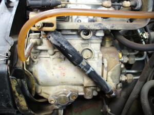

Je suis à la recherche de la référence exacte de ce stabilisateur. Celle-ci est en partie effacée sur la pièce. Si l'un d'entre vous possède le logiciel ETKA...
Ma voiture : une Audi 80 1.6 TD de 1990.
La marque de ce vérin : Stabilus.
Les chiffres que j'ai réussi à relever : 249B 23/89 B06.
Merci !

Il ne sert pas à amortir les chocs vers la pompe à carburant ? En tout cas, le mien est vraiment fatigué et puisque je viens de changer mes vérins de coffre, j'aimerais changer celui-ci, qui doit être également d'origine... Mais je ne possède pas l'ETKA. J'aimerais bien avoir la référence pour l'acheter en Allemagne, par exemple.
Modifié par Blindwillie
068 130 249 B, une 40aine d'€ chez OOOO.
La description étant "silencieux" (??).
bosch mettait ça sur ses pompes d'injecteurs, c'est pour éviter que le conducteur donne des coups d'accélérateur important trop rapidement (ça fait tampon). Enlèves le, ça ne sert pas à grand chose sinon d'éviter d'avoir un panache de fumée noir à l'échappement lors d'accélération franche
En effet, c'est bien ça ! Merci ! J'ai trouvé la même référence sur ce site.
Mais pour l'acheter sur le net, c'est compliqué. La pièce n'a l'air dispo que sur des sites russes...
Je l'achèterais sûrement chez Audi. Si cet amortisseur protège la pompe à gasoil et évite de produire un nuage de fumée à chaque grande accélération, je ne vois pas pourquoi je le supprimerais...
Apparemment, on peut aussi trouver cette pièce dans une station diesel Bosch, selon l'avis d'un autre forumiste (garagiste)...
Perso, je préfère éviter de toucher à la pompe à gasoil, avec mes deux mains gauches :bigsmile: mais effectivement on m'avait dit aussi qu'il servait à amortir les vibrations de la pompe ;)
+1 avec Mac Lane : cette pièce ne sert à rien : je l'ai changé et absolument aucun changement
Ne fais pas la même erreur et hop, 40 € de gagnés !
Bon ba voila j'ai gagné 40 € aussi alors :bigsmile:
