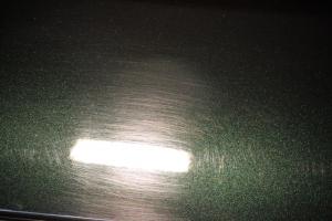

je voudrais avoir des conseils pour récupérer une peinture d'origine.
La voiture est de 2006 et comporte beaucoup de micro rayures et de tourbillons.
Je suis un peu perdu pour les produits et s'il faut que j'investisse dans une polisseuse.
J'ai déjà passe les 3 étapes des produits Meguiards mais sans résultat!

La seule façon de corriger des micro-rayures est de polir la carrosserie:
- soit à la main
- soit à l'aide d'une polisseuse
Dans tous les cas il te faut les produits appropriés.

je viens de mettre les photos
je suis preneur de tous les conseils tant qu'en produit et tant qu'en materiel
si tu as utilisé un applicateur meguiar's normal que tu n'est eu aucuns resultats,ils ne sont pas abrasif,pour une renovation à la main il te faut un german applicator,scratchx,ultimate compound,swirlx,deep chrystal étape 2 et une cire de protection,perso je doute en voyant les photos qu'une rénove à la main soit suffisante pour retirer tout les défauts.je serais tenté de sortir la rotative et ma gamme préféré 3m perfect-it 3 en commençant avec le 80349 bouchon jaune et une finition à l'ultrafina 3m 50383 ensuite lustrage et pose d'une cire.

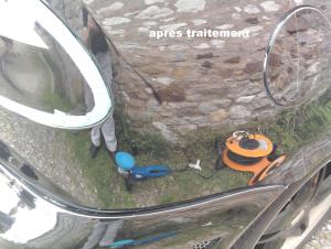

après l'etape du polissage avec l'ultrafina sur un cupra.

De rien :coucou: si je peu aider en montrant comment se servire d une lustreuse orbital ou rotative ! maintenant il n y a plus cas entre les echantillons et ta future commande tes micro rayures seront un mauvais souvenir :bigsmile:

Cherche pas 12 derriere 14 heure la polisseuse et les 3 produits 3M c'est radical mais faut les trouver... un pote pro m'a fait mon A3 et c'est bluffant comme neuve !!! mais compte 2h avec la preparation et meme un coup de papier 2000 a l'eau pour sortir les rayures profondes mais sur le vernis uniquement voir + . dans un premier temps tu as peur ta carrosserie devient mat !!!!!! :( apres il passe les produits 3M 1 x chaque ref sur toute la bagnole et tu ressorts avec une caisse neuve !! donc out les brosses auto :colere: tu les oublies a jamais svp lol !!!!!!!!!!!!!!!!!
