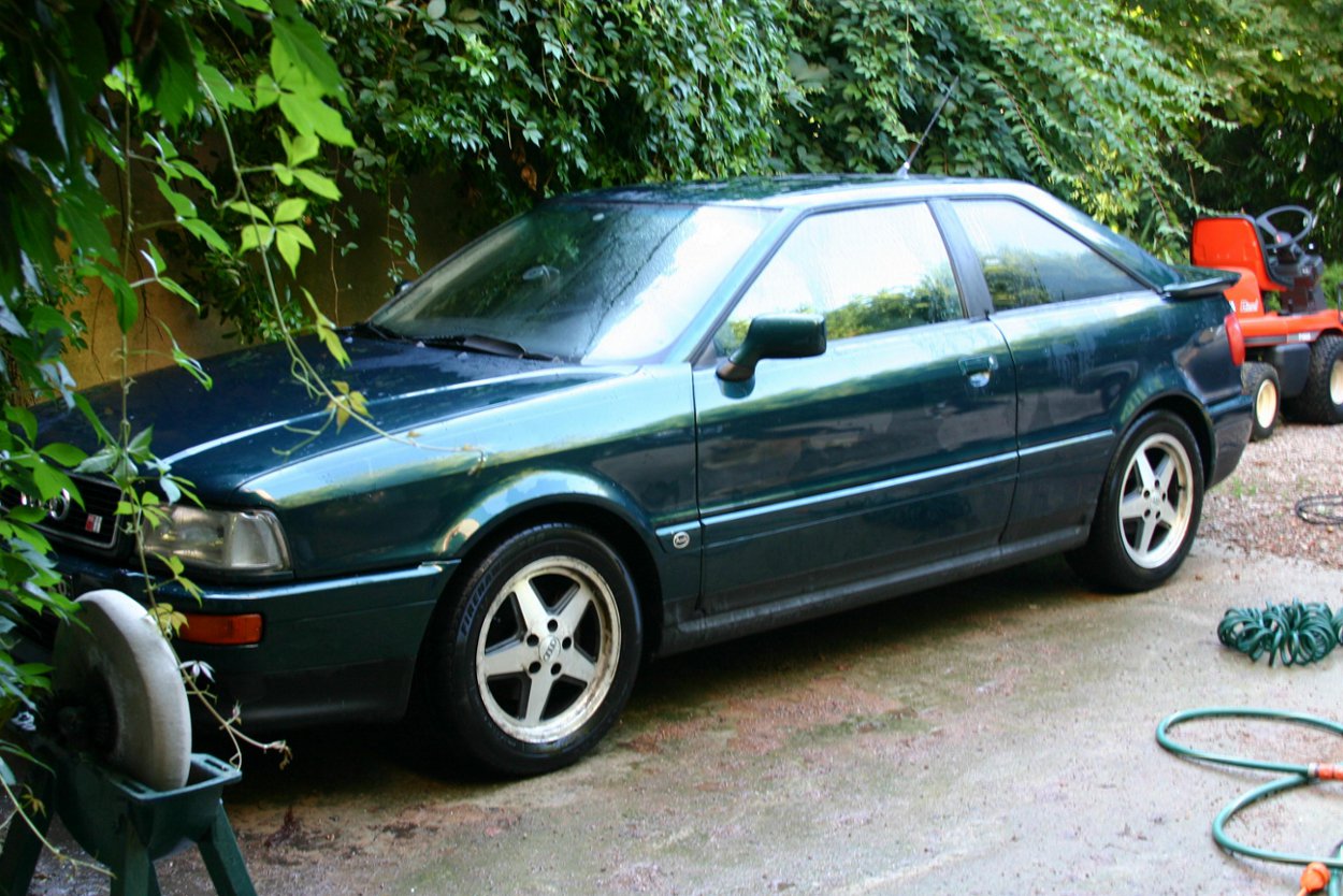

Je vais donc la cherché avec le q7 V8 tdI ( sale diesel) de mon pere qui me tira pendant 50km , la voila a son arrivé :

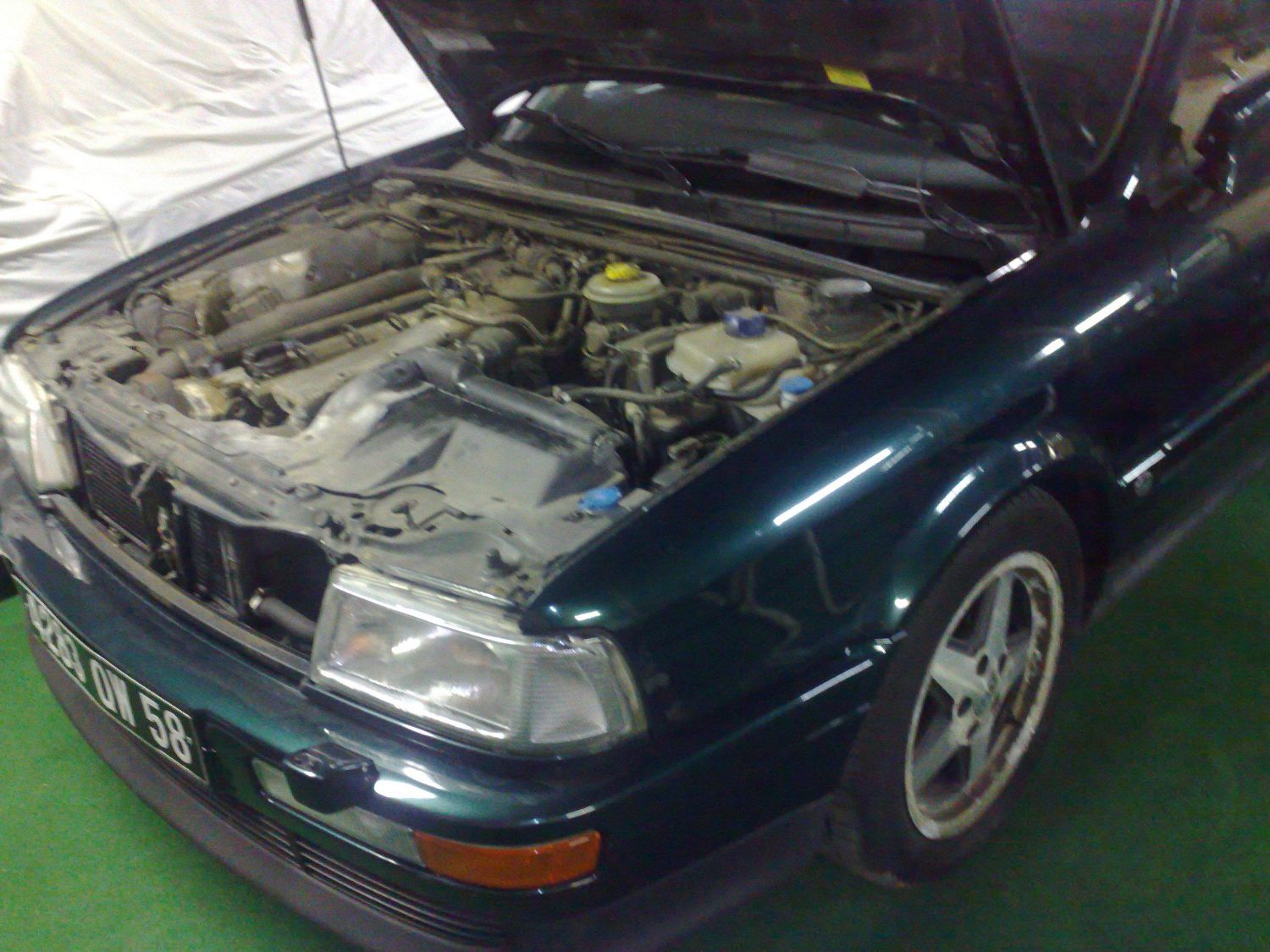

Oula désolé je ne peux pas mettre d'autres photos à la suite .Voila l'état du moteur dans lequel je l'ai récupéré.
de l'extérieur :post-48038-1276902174,35_thumb.jpg
De l'arriere et coté : post-48038-1276902572,65_thumb.jpg

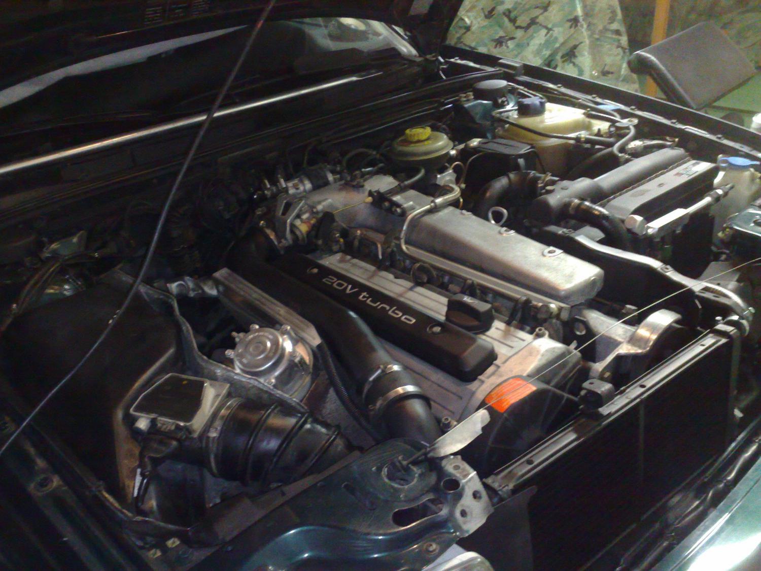

Un gros nettoyage du moteur fut fait pendant le temps de la restauration :
comme vous le voyez il y a eu changement du radiateur et intercooler et un gros nettoyage a la BROSSE A DENT

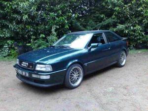

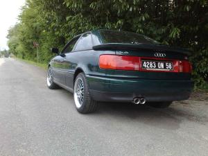

La voila comme elle est maintenant :post-48038-1276905588,61_thumb.jpg
ENCORE
DE DERRIERE
