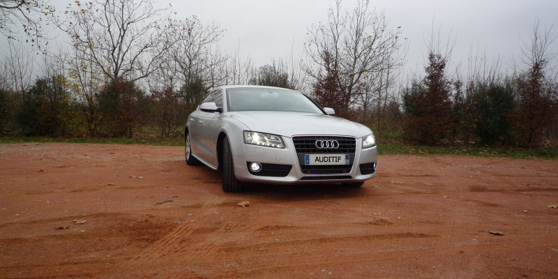

Voici le résultat sur mon "vaisseau spacial" :
Ca ne fait pas glacial bien au contraire, ca fait plus moderne et ca éclare mieux (plus net/moins diffus que le jaune). Et si vous avez le pack lumière avec les eclairages blancs d'origine au niveau des pieds ca n'en sera que plus harmonieux (car jaune en haut et blanc en bas je me demande pourquoi Audi fait ca. C'est comme pour les antibrouillards jaune pipi :bleble: à coté des phares leds & xenons : beurk )

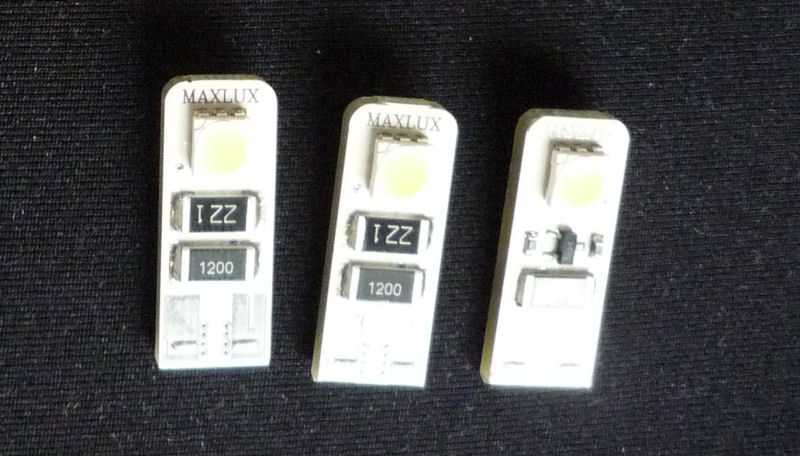

Salut Touareg44, il t'en faut effectivement 3 (2 sur les cotés et 1 dans le hayon) qui sont toutes les mêmes.
Si tu as le pack lumière Audi, les leds que tu dois utiliser sont les mêmes que celles à mettre pour les bas de portières et pour la boite à gants.
En photo (recto & verso) les 3 leds en question pour le coffre :

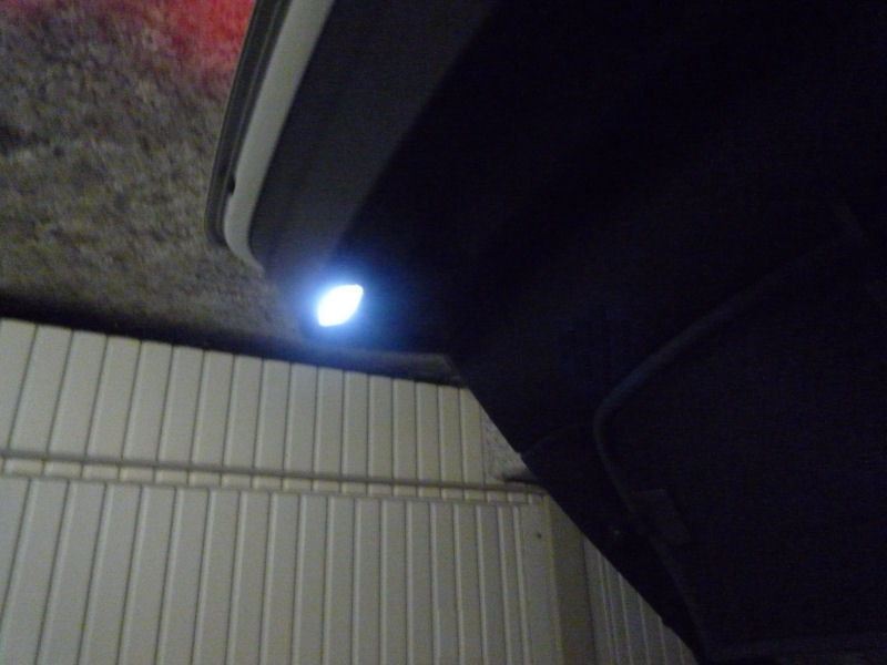

J'en rajoute une petite du hayon car je ne crois pas l'avoir mise :
Modifié par AudiTIF
les photos du résultat sur ma SB sont situées sur cette page quelques messages plus haut.

D'abord parce que les ampoules leds consomment moins.
Ensuite parce que sans pour autant aveugler elles éclairent bien mieux l'habitacle (alors que les jaunes d'origine ont une lumière trop diffuse/flou)
Et puis ca déforme moins les couleurs, met mieux en valeur l'intérieur et ca fait clairement (c'est le cas de le dire) bien plus moderne aussi.
Et enfin avec le pack lumière Audi a pourtant déjà mis des ampoules blanches au niveau de l'éclairage des pieds à l'avant & à l'arrière.
Donc franchement mettre des blanches pour les pieds et laisser des jaunes en hauteur et partout ailleurs ca ressemble pas à la finition germanique et c'est vraiment faute de goût.
Quitte à proposer le pack lumière 30 EUR plus cher qu'il ne l'est, ca serait bien qu'Audi finisse proprement et de manière homogène l'éclairage avec le reste.
Je crois que c'est le cas pour la A1 d'ailleurs. L'A7 et la nouvelle A8 probalement aussi mais je pense (du moins j'espère) qu'ils rectifieront ce détail ou du moins le proposeront en option et/ou en concession car actuellement si on va chez Audi pour leur demander la réponse c'est en gros "on sait pas, démerdez-vous tout seul"...
Allez comme le sujet de ce fil de discussion est aussi par rapport aux antibrouillards blancs je rajoute en pasant une autre petite photo, mais de jour ce coup-ci :
Pour les plaques, avec un tournevis il faut déclipser et ça vient, faut forcer un peu mais gaffe quand même <_<
Pourrais-tu précicer dans quel sens forcer, STP? Car ca résiste vachement!!!
Tu mets le tournevis dans la fente, tu incline et tu tires vers le bas, ou bien tu inclines jusqu'à faire levier?
