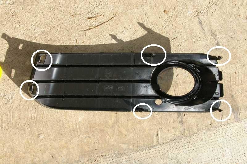

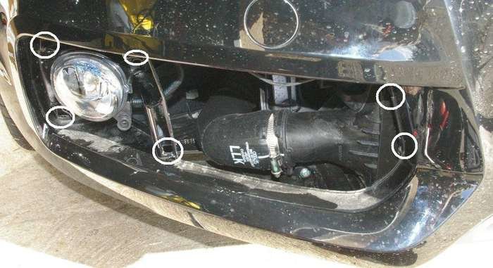

Pour les anti brouillars avant, ce fut une autre paire de manche. J'ai eu beaucoup de mal à enlever les caches noirs. je viens donc apporter ma contribution.
Tout d'abord soulever délicatement les clips coté interieur voiture avec un tournevis (dans les 2 trous). Puis, à l'aide d'un chiffon protecteur, passer un tournevis sur le bas ou le haut entre le cache et la carrosserie pour declipser en douceur. Ensuite tirer dans le sens préconisé par Fumaras. Pour mieux comprendre je vous joint la photo du cache une fois déclipsé pour comprendre comment la plaque est fixée.
une fois que le coup est pris, ca prend 2 minutes, mais j'ai mis une demi heure à comprendre...Au final aucun clips de cassé. Cout des 2 lampes environ 20 euros.

Pour info je n'ai pas galérer pour enlever la grille d'AB, j'ai juste tirer droit (dans l'axe du véhicule).
