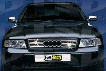

Si tu n'es pas bricoleur, vaut mieux que tu achètes les feux in pro look Ph.2 pour Ph.1 car tu n'as aucune modif à faire (ni patte, ni découpe, ni broche ...) bien.gif
Comme cela:
user posted image
Par contre je ne pense pas que les optiques In pro offre le Xénon; les blocs optiques A4 Ph.2 n'ont pas tous le Xénon même s'ils ont tous "la loupe"; donc je ne pense pas qu'il est besoin d'adaptation de kit Xénon exclamation.gif
Comme cela:
user posted image

Oui pour les AB vaut mieux de l'origine (à cause du faisceau, fixations .....)
Ben tu auras presque le look Ph.2 mais aussi moins de pb si tu n'es pas bricoleur qu'adapter les vraies optiques; la différence entre cela et les vraies c'est que cela sont dans le style "angel eye" cad que les veilleuses sont en cercle autour des feux !!!
Sur mon ancienne golf, j'avais mis des optiques "angel eye" et c'est vraiment beau; c'est une affaire de gout wink.gif
sinon tu as la copie conforme des Ph.2:
user posted image
Pour ma part, la voiture à complètement changé (au niveau de la face av) biggthumpup.gif

merci troy, je pense que je vais mettre ceux de la deuxième photo, ils sont très ressemblant avec ceux d'origine ..... tongue.giftongue.gif
