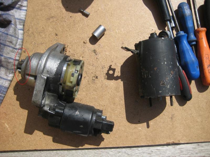

Comme beaucoup d'entre vous j'avais un bruit au démarrage (premier tour de clé), j'ai graissé mon démarreur cet après midi sur les conseils de plusieurs forumists, et après un bon graissage plus aucuns bruit. Je vous mets quelques photos, si vous avez des questions, n'hésitez pas.

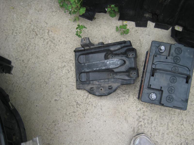

1/ Démontage de la batterie, prévoir le code du poste !
2/ sous la batterie, démontage du démarreur
3/ ouverture du démarreur

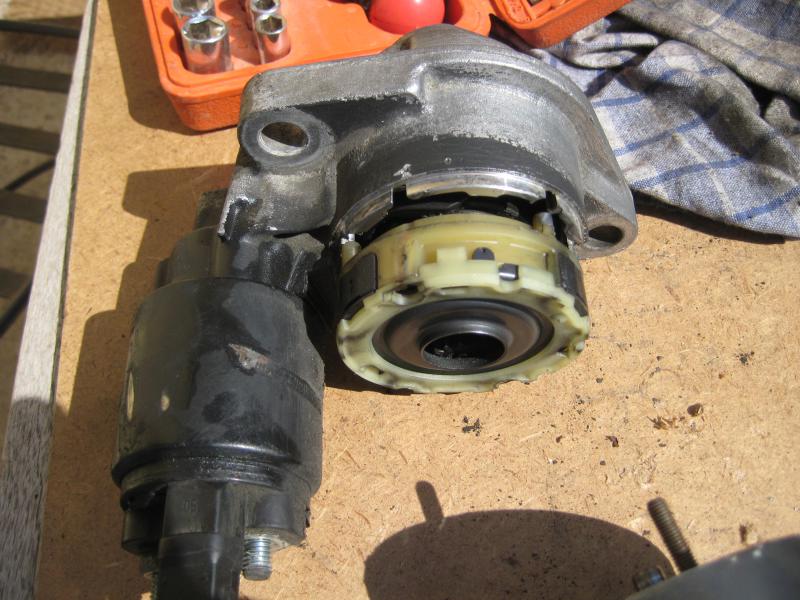

4/ nettoyer l'intérieur avec de la WD40 puis graisser à l'aide d'un petit tournevis par exemple les 3 pignons à l'intérieur
5/ tirer légèrement la partie en plastic jaune, derrière il y a un autre pignon, mettre de la WD40 derrière et un peu de graisse (ne pas trop tirer dessus)

En fait on a l impression que le démarreur est reste enclencher après avoir relâcher la clé (c est ce qui ce passe la cassette jaune que l on voir sur la photo est un système de pignon un peu comme une roue libre de vélo lorsque le generateur est le demarreur le pignon de tête entraine le volant moteur une fois que le moteur a démarrer le pignon continue a tourner mais reste fou,libre c est pour c a quand graissant le système c a permet de bien libérer le pignon du moteur électrique après son lancement ) pas facile a expliquer.
trop fort general-lee dans c'est explication. j'aime bien quand c'est clair et bien expliquer!!! bravo :bigthumbup:

- sur la partie en plastique jaune on peux demonter le couvercle sous lequel se trouve un autre couvercle en acier qui lui aussi est clipsé il suffit de declipser ces 2 couvercles et on arrive sur les 3 pignons que l'on peux donc retirés pour nettoyer entierement et aussi mieux les regraisser !

je ne voudrais pas te porter la poisse, mais j'ai déjà réalisé ce graissage et le défaut est revenu.
La solution m'a été donné par un mécano, il suffit de remplacer la bague du pignon entraineur, pièce entouré en rouge sur la photo.(je me suis permis de reprendre ta photo).Elle vaut une vingtaine d'euro, je l'ai remplacé et depuis c'est comme neuf.En effet le problème ne vient pas d'un manque de graisse mais surtout d'un jeu au niveau de la bague.

la bague s'enleve facilement il suffit de mettre une douille avec la même taille et de pousser gentiment.
