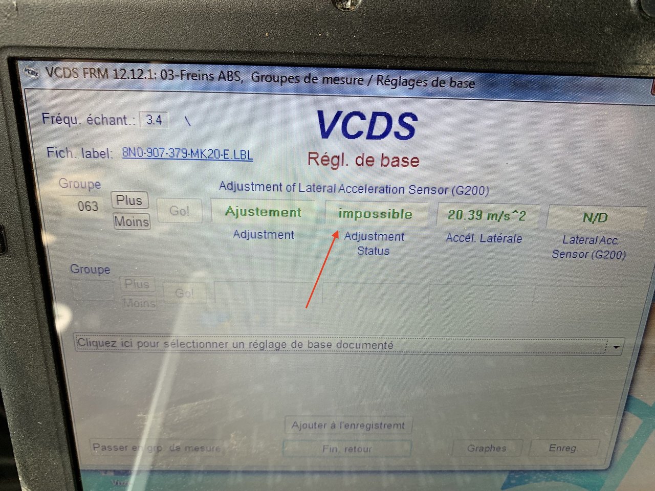

Bonjour, alors après avoir changé les capteurs G202 et G200 toujours le même défaut . Je pense donc a un fil coupé mais comment le trouver .... Il faudrait que je puisse tester les cables qui arrivent au capteurs à l'ohmmètre pour verifier la continuité mais faut il encore savoir ou je retrouve l'autre extrémité du cable . Là est la question -

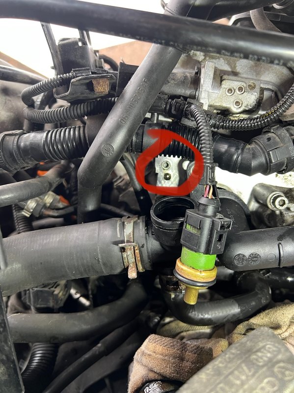

Je viens clôturer mon message en précisant qu'il ne s'agissait pas d'une vis de réglage mais simplement d'un bouchon d'usinage. Donc je l'ai démonté mais du loctite et serré. Voila ca fonctionne -

Bonjour, en voulant remplacer la bride de liquide de refroidissement j’ai dévissé par erreur une vis ( voir photo ci jointe). Je m’en suis aperçu car en remettant en route de l’huile coulait à cette endroit. Je ne sais pas à quoi sert cette vis , s’il s’agit d’un réglage de pression d’huile Je ne sais pas si je dois la visser à bloc , j’ai peur de faire une boulette s’il s’agit d’un réglage. merci pour votre aide et bonne soirée
Bonjour depuis quelques temps j'ai le défaut ESP en permanence. J'ai passé au vag com et j'ai les défauts suivant capteur G200 défaut électrique circuit électrique Capteur G202 défaut électrique circuit électrique j'ai démonté le capteur G200 et refait les soudures , j'a voulu effacer le code défaut avec vag com mais le défaut revient immédiatement je suis allé dans le groupe de mesure et à l'arrêt j'ai la valeur du capteur G202 qui fluctue continuellement , plutôt bizarre ! j'ai voulu initialisé le G200 mais c'est impossible voir photo Je ne comprends pas le problème, merci de votre aide

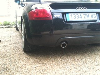

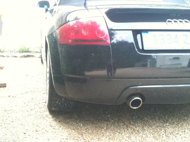

Bonjour, il y a quelque temps j'ai mis kit bilstein B8 sur mon roadster 1.8t 180 ch et depuis mes pneus arrières se déforment ( bruit de roulement provenant de l'arrière).Je précise qu'elle rabaissé de 25mm et que je suis en 18". En plus du bruit j'ai un tremblement. Bien sur équilibrage plus parallélisme mais rien n'y fait. Mais j'ai remarqué que mes jantes arrières faisaient un peu trop gordini. J'avais vu sur un site qu'il existait des butées réglables pour rattraper cela, mais je ne l'ai jamais retrouvé. En permutant l'avant et l'arrière le phénomène s'estompe un peu jusqu'à ce que les pneus venant d'être permutés a l'arrière se déforment eux aussi <_< .Si quelqu'un connait la solution ..... Laurent

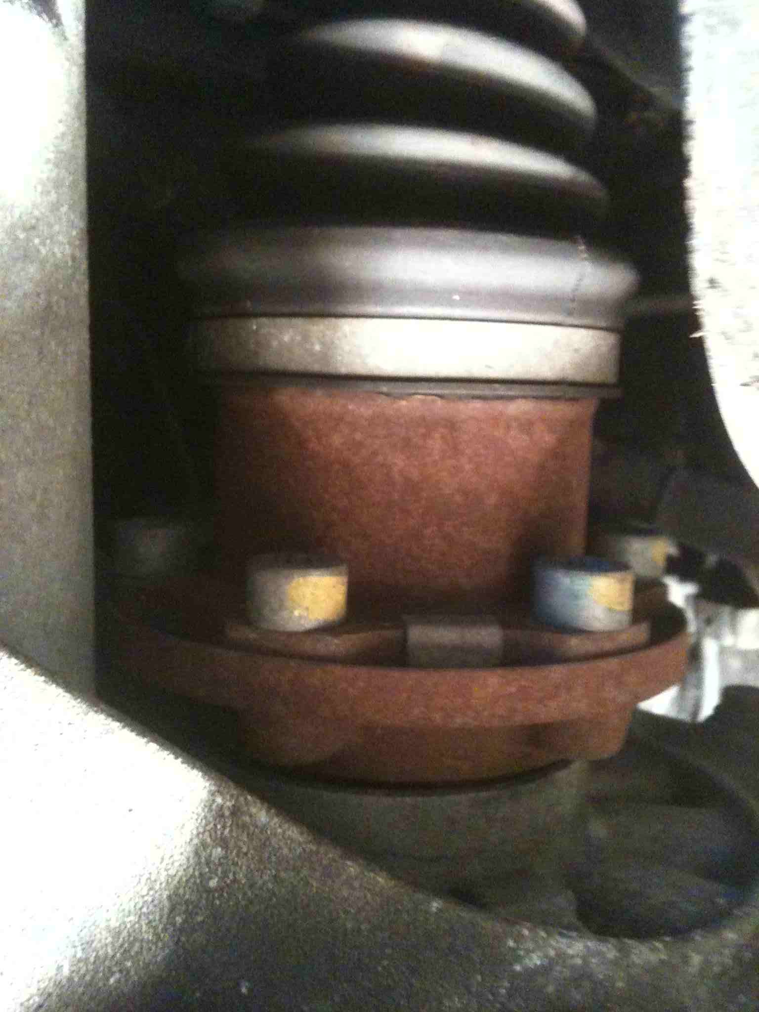

Salut Peunje oui, j'ai changé mes silentblocs de barre stabilisatrice et ce soir j'ai changé le support boite de vitesse (voir message ci-dessus), pour en revenir à mes cardans j'ai pris une photo des 2 et il y en a un qui me parait mal emboité.. j'ai changé aussi les biellettes qui sont fixées sur la jambe de force. Pour ce qui est des amortisseurs ils ont 8 mois, par contre j'avais commandé les coupelles chez oscaro ( skf) et elles étaient beaucoup plus hautes que celles d'origine.peut-être que les miennes étaient tassées en tout je les ai posé. Demain je retourne chez Audi pour leur demandé si c'est normal que mon cardan soit sortit de la sorte. Merci à tous de votre aide. Laurent -
