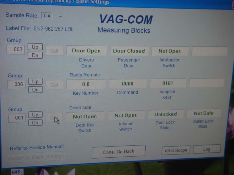

bonsoir, jai un problême de telecommande sur un tt roadster 1.8 de 2001, j'ai essaye deux manips, : la premiere consiste à inserer une clé dans le contact sans demmarer et avec l'autre clé de verouiller la porte en maintenant le doigt appuyé sur la touche verrouillage pendant 2s la deuxieme avec vag-com consiste a entrer dans le module centralisation ,adaptation , et choisir le groupe 21, d'inserer la valeur2 ( 2 clé à coder), appuyer sur test puis save et appuyer durant 2s sur la touche deverrouillage de la télécommande. mais cela sans résultat, j'ai lancé un test ouput du module 35 (verrouillage centralisé) tout à l'air ok sauf quand je vais dans le groupe de mesure et que je choisi la canal 6 j'ai la valeur 0 dans le module radio remote. voir photos jointes. si quelqu'un peut m'aider ......

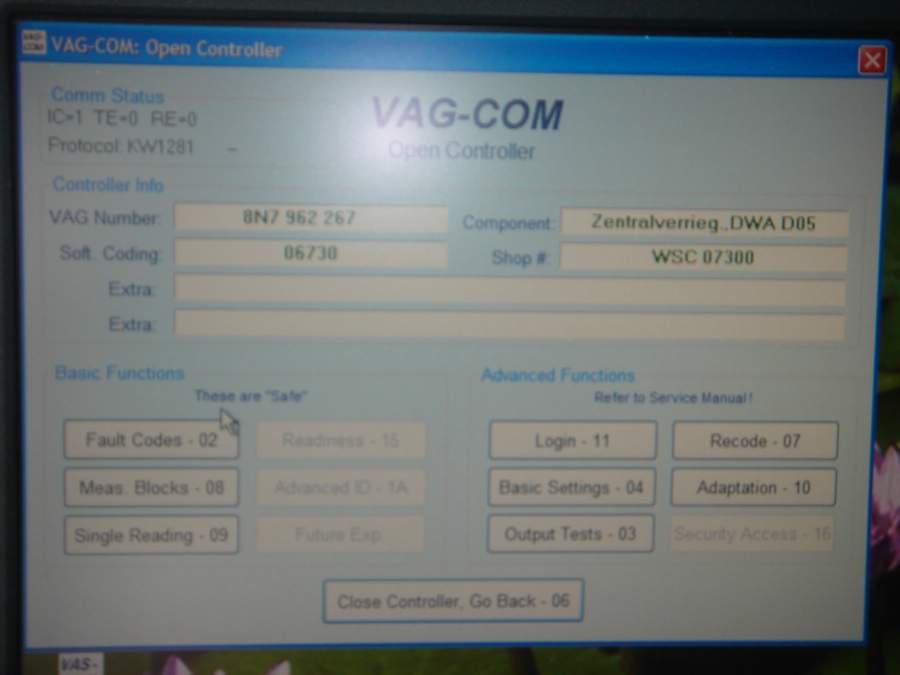

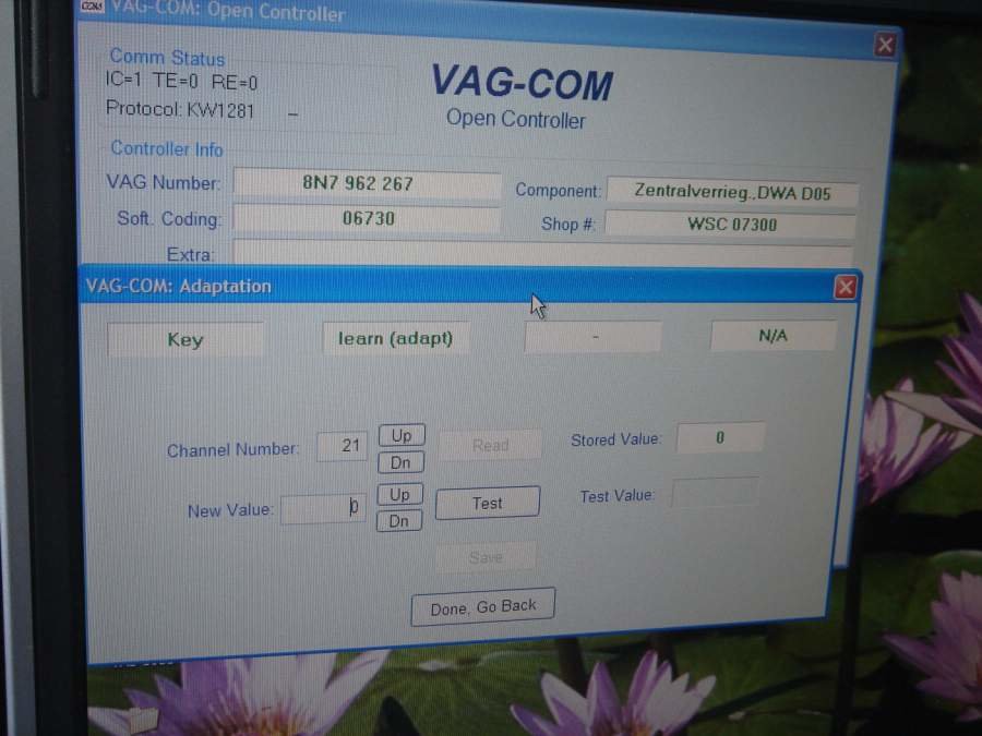

besoin du code logiciel module centralisation tt roasdster
roadster 180 a posté un sujet dans Electricité / Electronique
je m'explique , mes clés ne fonctionne plus en mode télécommande, donc avec vag-com j'ai la possibilité de faire un apprentissage des clés. seul problême c'est qu'en mode apprentissage >module 35 verrou.centralisé >adaptation 10 >groupe 21 à ce momemt j'ai la fonction key learning avec en message à droite N/A (CE QUI SIGNIFIE NON DISPONIBLE); j'en déduit que le mode radio-télécommande de centralisation est inactif.alors si quelqu'un peut me donner le code logiciel(code option) de son module centralisation en faisant la manip suivante >lancer vag-com >module 35 centralisation >07 recode > noter sur un papier la valeur du soft coding (code option de la centrale) >fermer vag-com > si possible me donner le code à 5 chiffre ( ne pas confondre avec le code workshop ou cade atelier) comme cela je pourrais verifier s'il ny a pas une erreur sur le mien -
code pour centralisation tt roadster 1.8T 2001
roadster 180 a répondu à un(e) sujet de roadster 180 dans TT MK1 : Coupé / Roadster / Le Mans / quattro Sport - (1998 à 2006)
:coucou: je m'explique , mes clés ne fonctionne plus en mode telecommande, donc avec vag-com j'ai la possibilité de faire un apprentissage des clés. seul probleme c'est qu'en mode apprentissage 'module 35 verrou.centralisé puis adaptation et ligne 21 j'ai la fonction key learning avec en message à droite N/A (CE QUI SIGNIFIE NON DISPONIBLE); j'en deduit que le mode radio-télécommande de centralisation est inactif.alors si queque peut me donner le code logiciel(code option) de son module centralisation en faisant la manip suivante >lancer vag-com >module 35 centralisation >07 recode > noter sur un papier la valeur du soft coding (code option de la centrale) >fermer vag-com > si possible me donner le code à 5 chiffre ( ne pas confondre avec le code workshop) comme cela je pourrais verifier s'il ny a pas une erreur sur le mien merci d'avance :rolleyes:
