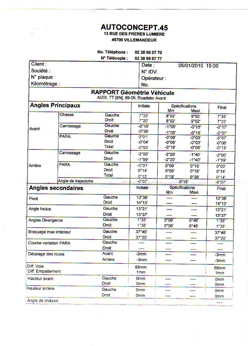

  17. bonjour, suite a un parrallelisme sur mon audi tt roadster de 2002 1.8t j'ai depuis l'impression qu'elle flotte (tramlining) j'ai l'impression que la voiture suit les imperfections de la route. ci joint rapport parra
  18. ca y est j'ai recuperé mon rapport, dessus j'ai vu que la chasse etait inferieure aux valeurs specifiques mais il m'a dit que c'était normal tant qu'il n'y a pas d'ecart. je lui est expliqué que mon vehicule est rabaissé de 2cm et qu'il falait peut-etre les reglages du chassis sport.Du coup il me la reprend mardi.la chasse est-elle reglable sur ce chassis.ci joint rapport para
  19. t'es sur que la machine garde en memoire car il sont capable de me pretexter le contraire, j'ai déja eu des difficultés avec ce garage pour une distribution mal remontée. merci
  20. Salut, cela fait 10 jours qu'ils ont fait mon para, je ne pense pas pouvoir recuperer le rapport.Je peux juste esperer une nouvelle prise de mesure. Merci de ton témoignage. Laurent

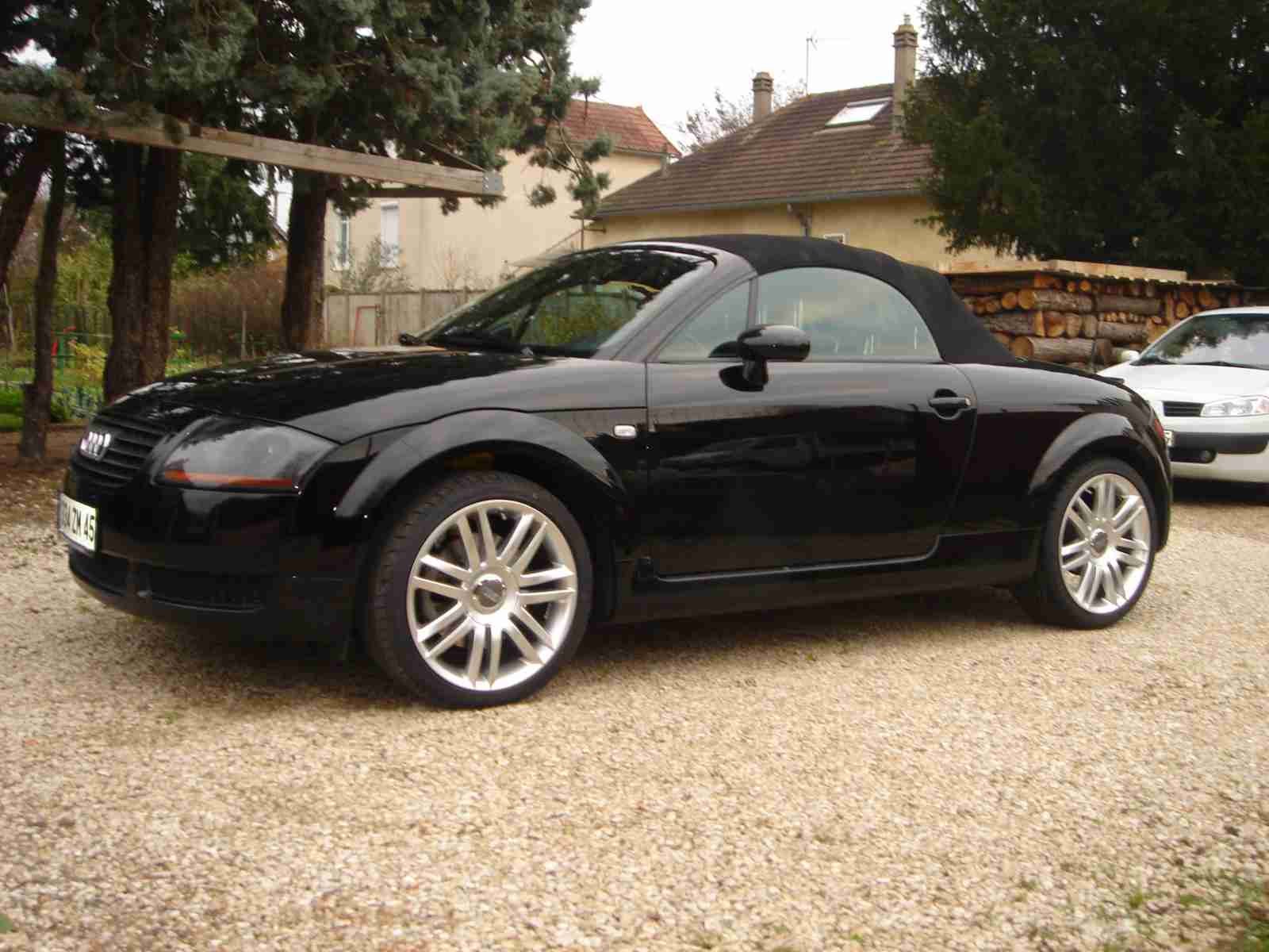

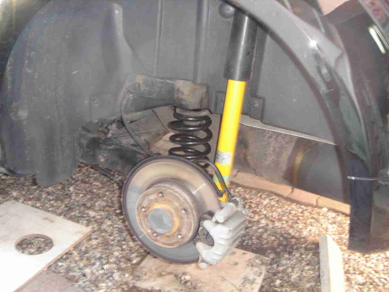

  22. salut à tous, aujourd'hui cela ne l'a pas fait, j'ai quand même fini de monter mes ammortisseurs B8 à l'arriere.Du coup je me suis apperçu que les ammortos était rincés, lorsque je les mets en compression ils ne remontent pas d'un poil ce qui signifie que je roulais avec des ressorts!!!.Peut-etre que le problème venait de là, bon je verrais bien à l'usage.J'ai serré mes jantes avec un couple de 80nm car je n'avais pas encore lu le post de Dudu qui me préconise 120nm pour des jantes alu. ci joint photos de mes jantes et de mon kit B8/eibach -25.En ce qui concerne le kit il rabaisse bien l'arriere de -20 mais à l'avant à peine -5. J'aurais pas du changé le kit butée avant car le nouveau est facilement 10mm plus épais.Je verrais s'il se tasse sinon je remetrai l'ancienne, mais au beaux jours car je me suis gelé aujourd'hui pour finir de l'instaler.
