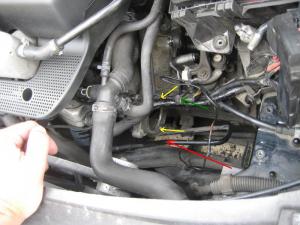

terminé ! 4 heure pour demonter ! et 15 mn.
si ca peut dépanner quelq'un
j'avais 2 vis de 18mm (jaune)
il fallait démonter le support des fils (vert)
ensuite grace a un manche a balai, j'ai fais levier sur la barre (rouge)
pour demonter la vis du bas avec une cle à douille de 18mm.
