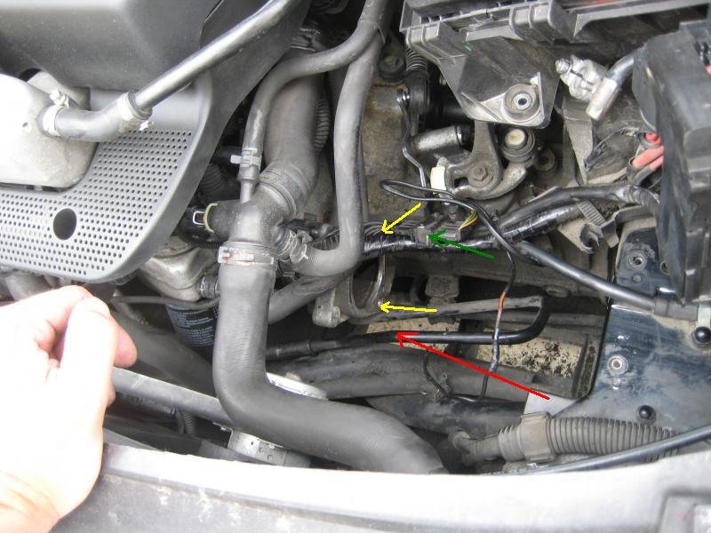

  2. je me suis planté c'est un 8L0 et pas 8L9 c'est sur une audi TT 180 FWD et j'ai des doutes car je ne pense pas que mettre un regulateur 4bar fasse grand chose sur une pompe à 3 bar

  4. terminé ! 4 heure pour demonter ! et 15 mn. si ca peut dépanner quelq'un j'avais 2 vis de 18mm (jaune) il fallait démonter le support des fils (vert) ensuite grace a un manche a balai, j'ai fais levier sur la barre (rouge) pour demonter la vis du bas avec une cle à douille de 18mm.
