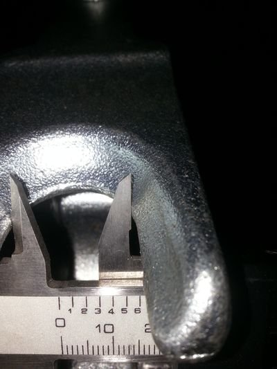

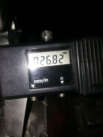

bonjour, pour se qui et de la fourche un bon 24mm, mais et il raisonnable pour un particulier de dépenser 140 euros pour info sur bras passat. pour info il faut rajouter 10 mm au mesure .

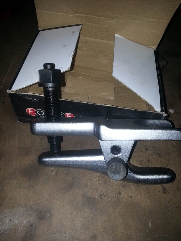

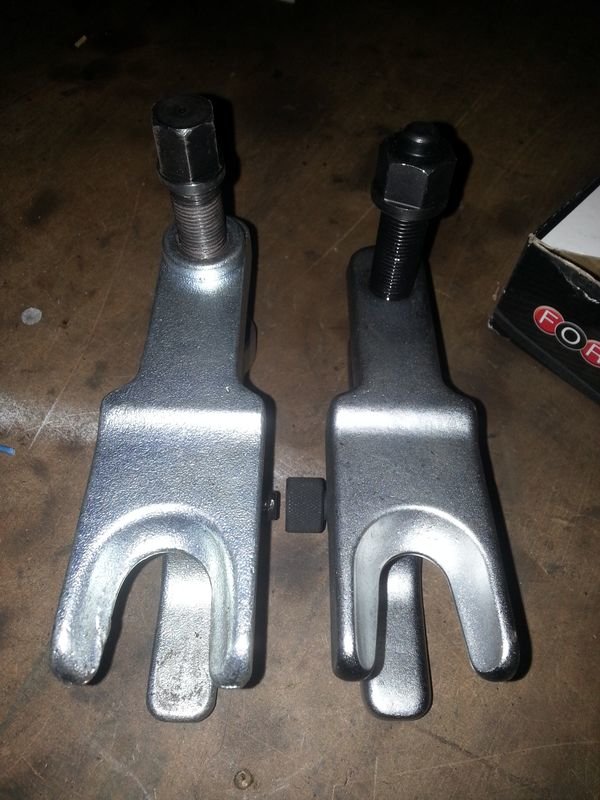

bonjour, Comme dis si bien wauzz, je désirais acheter un arrache rotule de grande taille pour compléter les 2 petits Facom que je possède, j'ai regarder le net pour voir quoi acheter, je regarder pour du kukko ou Ks tools , mais difficile de trouver un revendeur Je suis tomber sur le site OC PRO, et croyais avoir trouver le Graal, j'ai commander se dernier et énorme désillusion, limite une arnaque ont utilise l'image d'un autre produit; pour étayer mes dire voici quelques images. pour info j'ai trouver un revendeur et acheter le KS Tools 670.0121 j'ai répondu aussi sur vag technique " arache rotule pour bras inferieur "

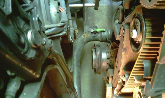

Bonjour, il y à peut être une solution, il existe sur le tdi 130 un goujon étagé, il fait 10x1.50pour la culasse et 8x1.25 pour le galet tendeur la ref et N 90905502
