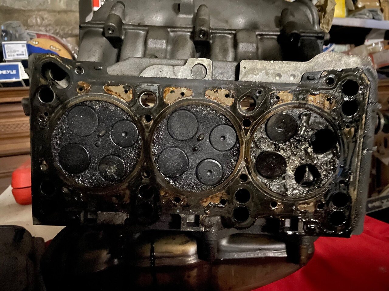

Bonjour à tous, N'ayant pas eu le temps de m'occuper de l'Allroad avant, j'ai enfin pu le prendre pour cette fois entamer les choses plus sérieuses étant donné qu'après avoir recalé la nouvelle pompe (occasion pour essayer), je suis parti faire un tour. Je n'arrivais pas à la caler proprement et le moteur provoquait une fumée de gasoil imbrûlé. Pourtant la courbe était entre les lignes spécifiées par vcds. L'essai a été de courte durée puisqu'au bout de 50m le moteur a calé et s'est bloqué Après avoir déculassé, voici l'état : Côté banc 1 (passager) rien à signaler. Côté banc 2 (conducteur) constatez par vous même. Le cylindre est complètement rayé et même au doigt on sent la matière creusée Je suis donc à la recherche d'un bloc AKE. La culasse sera trouvée ailleurs. A moins que je trouve puisse trouver un moteur complet BAU/BDG pour pas trop cher. Car si un bas moteur est trouvé, il faudra quand même faire rectifier à minima les culasses, plus la pochette rodage de joints moteur. Qu'en pensez vous ?
Je suivrai ton conseil Franck car tu dois malheureusement avoir raison

Je pense qu’il y a quelque chose de pas normal en effet première test, démonter la courroie de la pompe car j’ai un gros doute sur elle. En effet, lors du calage dynamique, elle ne variait pas beaucoup et sur le graphe tdi ça oscillait entre les deux droites bleue et verte sans jamais être dessus. Il semblerait que l’electrovanne d’avance soit hs. Les valeurs des injecteurs étaient toutes dans les choux, -4,2 a -5. D’ailleurs celles du banc 1 qui étaient bonnes à froid sont aussi devenues hors tolérance lorsque le moteur est monté en température. ensuite prendre enfin les compressions s’il s’avère que les compressions sont bonnes, la distribution étant parfaitement calée avant cette avarie, la pompe sera l’issue. Satanée vp44 😡
Bonjour à tous ☺️ l’aac échappement banc 2 était décalé d’une dent. Chose remise en place le calage de la pompe est fait (même si je trouve qu’elle est bizarre, entre les lignes du tdi graph mais à -1,2 avpmh dans la case 3). je suis parti faire un tour …. Et suis revenu à pieds 😭 elle tournait bien, puis au bout de 20m la conso instantanée est tombée à 0. Je me suis garé et en essayant de redémarrer le démarreur bloque. Par moments il tourne mais très difficilement comme si quelque chose dans le moteur le bloquait. Si vous avez des avis je suis preneur 🙁
Merci beaucoup Franck ta réponse est parfaite 👍 😁
Merci Franck. j’ai recalé la pompe et par acquis de conscience démonté le cache culbuteurs. encore le même linguet qui s’est fait la malle. Heureusement il est juste à côté. du coup, comment caler l’Aac échappement sur le banc conducteur s’il te plait ?

Bonjour à tous 😁 après le calage dynamique elle démarre bien à chaud mais pas à froid ou l’inverse selon le calage. ce qui est pré occupant est le fait qu’elle fume toujours du gasoil imbrûlé même à chaud. Les valeurs des injecteurs du banc 1 sont bonnes mais celles du banc 2 complètement dans les choux ( -5,6) je viens de contrôler à nouveau le calage de la distribution qui est parfait. Cependant je vais reprendre celui de la pompe hp car autant il était parfait lorsque je l’avais reposée, autant maintenant il est décalé en avance d’une demie dent. En espérant que ça solutionne le soucis car cela m’étonnerait que les 3 injecteurs du même banc soient hs en même temps (l’injecteur pilote est bon et récent). comment faites vous pour serrer le galet tendeur de la courroie de pompe lorsque tout est calé ? Faut il bloquer les vis de la seconde poulie de l’arc ou bien les laisser libres svp ? (Je suis novice avec ce moteur diesel) ☺️ merci à vous par avance 😉

Youhou elle a démarré après que mon Epouse l’ait tractée avec sa voiture sur un bon kilomètre. Le circuit n’a plus d air. mais, car il y en a souvent un, elle tourne sur 5 pattes et n’a pas de puissance. C’est difficile de faire une manœuvre. Par contre elle démarre presque au quart de tour. pensez vous qu’avec uniquement le calage statique ça provoque ce phénomène ou bien c’est normal car il n’y a pas le calage dynamique ?
