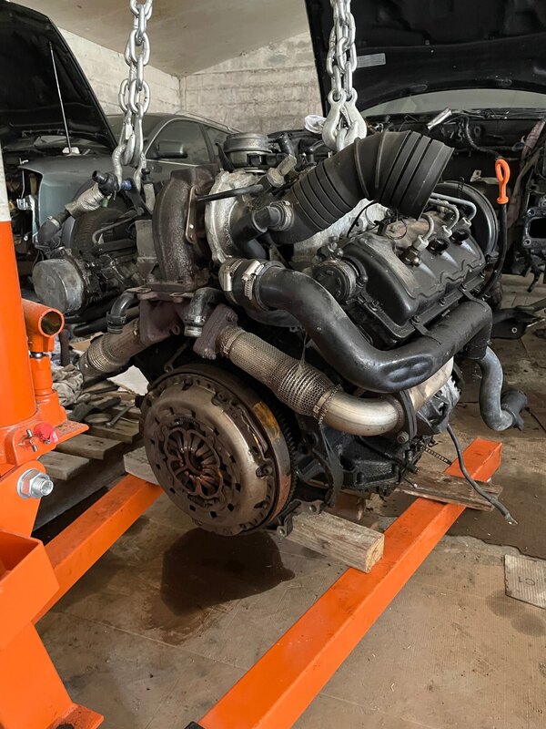

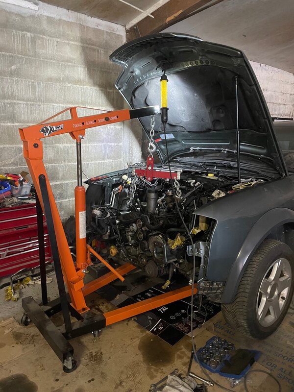

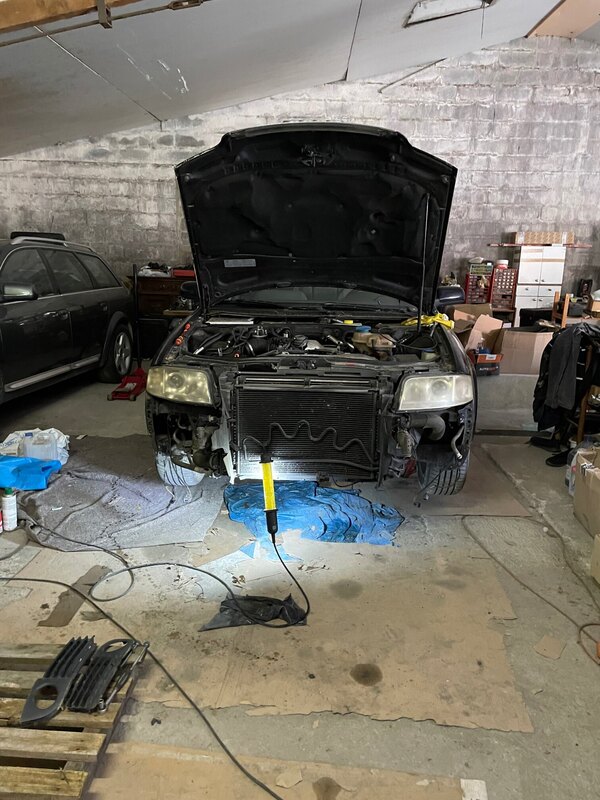

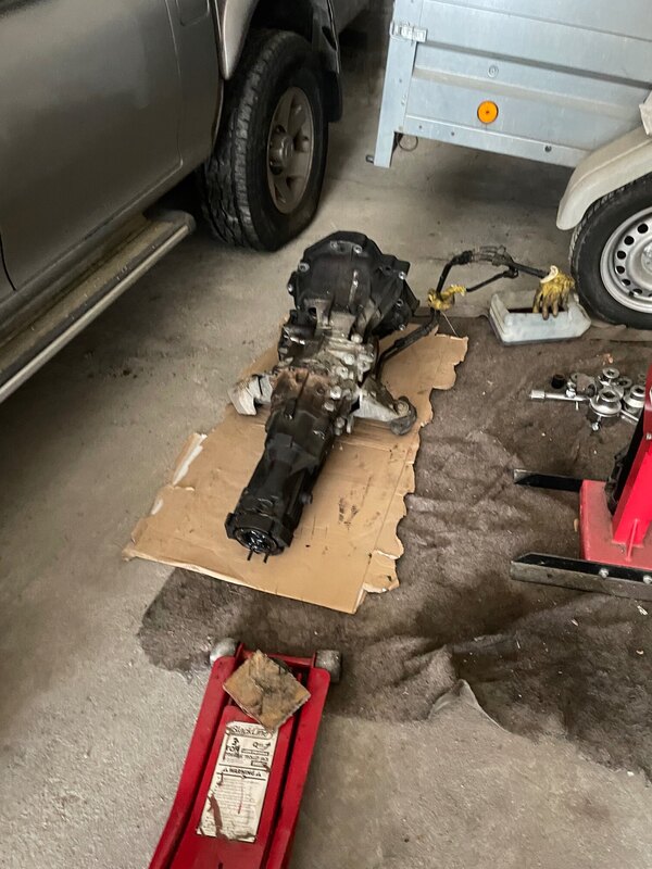

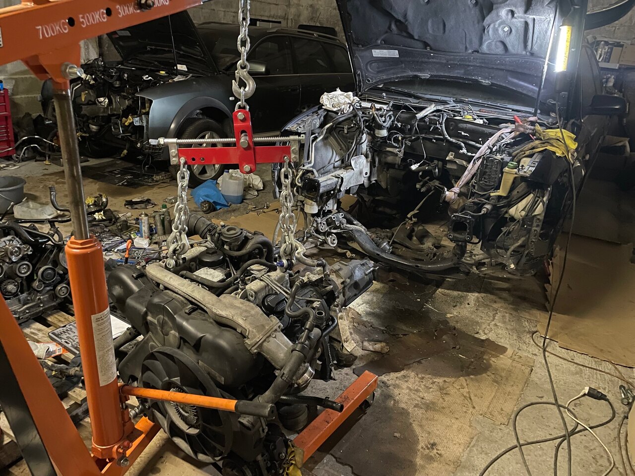

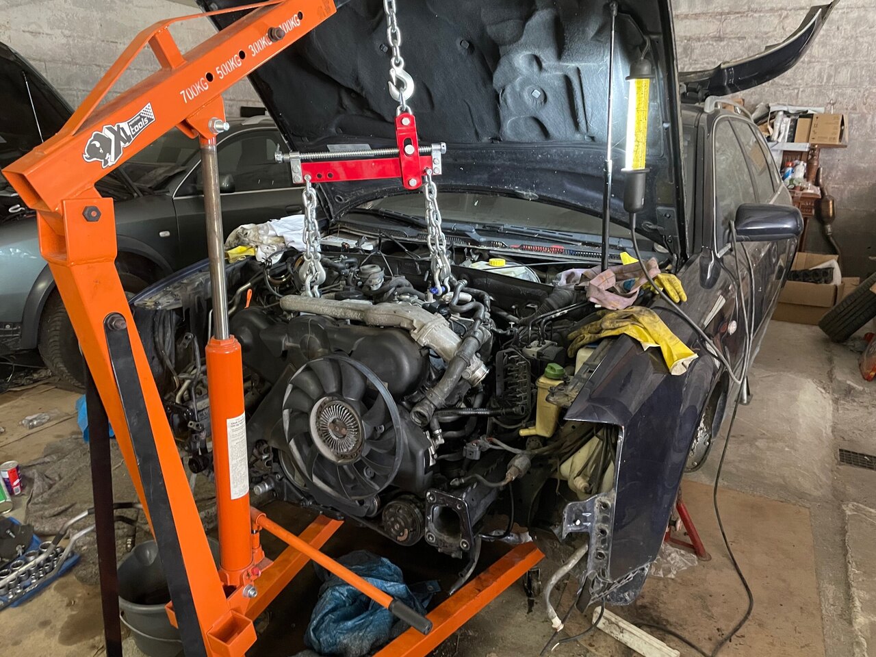

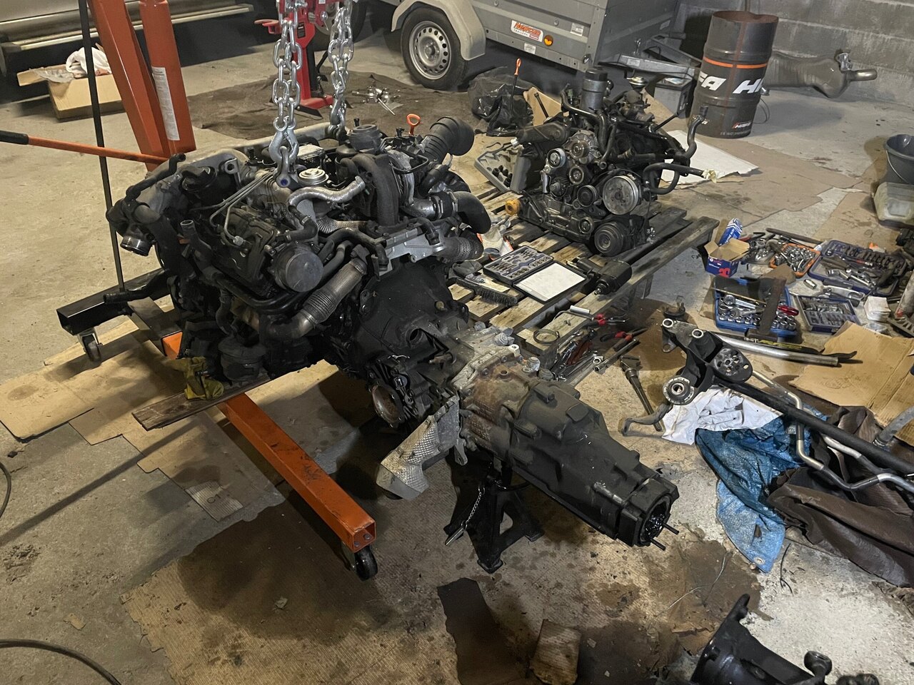

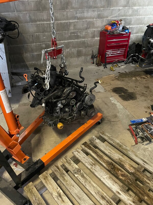

  19. Hello Tonio, non à condition d’installer un leurre dans le coffre. je trouve dommage d’avoir la suspension classique car la pneumatique fait la particularité de l’allroad. Toutefois, je ne serai plus embêté avec ce système peu fiable dans le temps. de retour après une absence due à un changement professionnel. nius avons trouvé avec un ami une donneuse de moteur et pour lui de bvm. l’ancien moteur l’allroad est sorti et celui de la donneuse aussi. Les embrayages et volants moteur sont dans les deux cas morts. Je vais devoir remplacer l’ensemble pendant que tout est démonté. il y a aussi de la maintenance à faire : les aac sont globalement bons sauf pour un cylindre où les lobes sont bien grignotés. Je prendrai ceux de l’ancien moteur car ils n’avaient même pas 10000km et pas marqués. le remplacement des soupapes de retenue d’huile dans le V mais aussi les deux dans la culasse. Une nouvelle distribution et membrane pcv. Ce sera déjà pas mal. je n’ai pas pu le moment realsirer tout ça car une culasse de L200 avec d’autre soucis m’a pris beaucoup de temps. Tout comme mes autres voitures qui ont décidé d’avoir de l’attention à 15 jours d’intervalle chacune. quelques photos dans le désordre (ordonnées de bas en haut)
