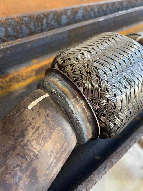

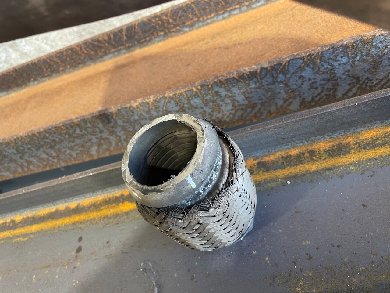

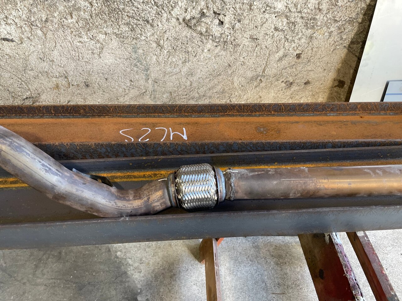

Hello à tous, Cela faisait en effet un moment qu'il n'y avait eu de mise à jour. La dernière consiste juste au remplacement des tresses de descente des DP. Elles étaient tellement hs que le bruit était sympa un instant mais insupportable sur autoroute. Ca fait plaisir de retrouver le V8 de manière à pouvoir tenir une discussion sur l'autoroute. - Tresse remplacée - une des anciennes HS, l'autre tenait pas le tressage - Une fois la soudure réalisée -
