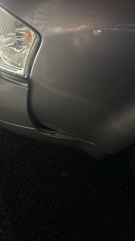

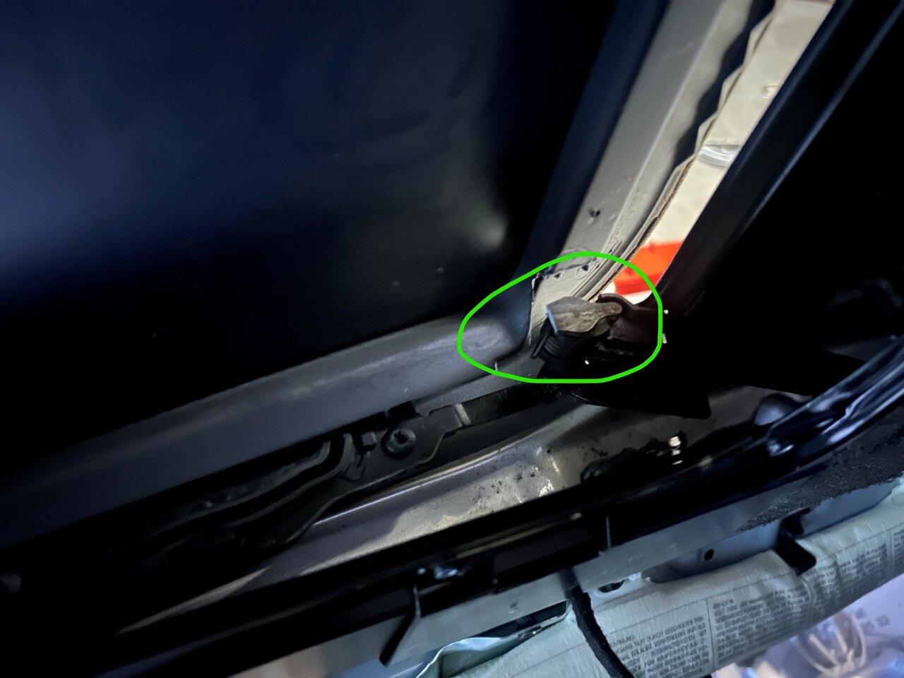

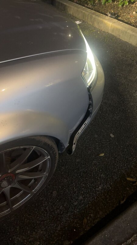

Hello à tous, Bon pas de très bonnes nouvelles Mon épouse s'est fait avoir la semaine dernière par les arrêtoirs en béton de la taille d'un morceau de trottoir en pleine nuit sur un parking. Bilan, parechocs arraché et à réparer. je n'ai pas rassemblé tout le matériel pour le moment (fixations cassées, vis tordues celles traversant le parechocs pour se fixer sur les extensions de longerons). Et comme un soucis n'arrive jamais seul, ma fille a, sans le vouloir, ouvert le toit qui ne se referme plus. Donc dimanche dernier, préparation (alignement de ailes qui ont bougé, redressage du bas des ailes qui étaient tordues, etc ...) pour replacer le pare-chocs (il manque quelques fournitures de fixation et de quoi réparer le plastique car arraché) et démontage du ciel de toit pour atteindre le toit ouvrant (solaire ce qui n'arrange rien). Un crochet du mécanisme sur lequel se fixe le vélum était cassé et se baladait dans la glissière. Pour couronner le tout, le mécanisme arrière ne se détaille pas et celui d'un toit ouvrant solaire n'est pas le même qu'un en verre classique. Il faut soit trouver un toit d'occasion solaire, soit pouvoir démonter le mécanisme pour faire refaire la pièce en 3D usinée en métal. Et aussi refaire le vélum (guides hs mais ils se trouvent facilement sur amazon, remettre de l'alcantara) Bref, du boulot en vue mais surtout la voiture n'est pas prête de rouler de si tôt -
